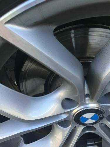

Ich warte ja nun auf einen Ingenieurstermin... Gestern in der Mittagspause habe ich gesehen das ich schon wieder tiefe Rillen in der vorderen linken Bremsscheibe habe. Das kann doch nicht normal sein. Vor 5000km wurden ja die kompletten Bremsen (Klötze und Scheiben) getauscht.
Ist das bei Euch, die das "Rechtszieh"-Problem haben auch so?
