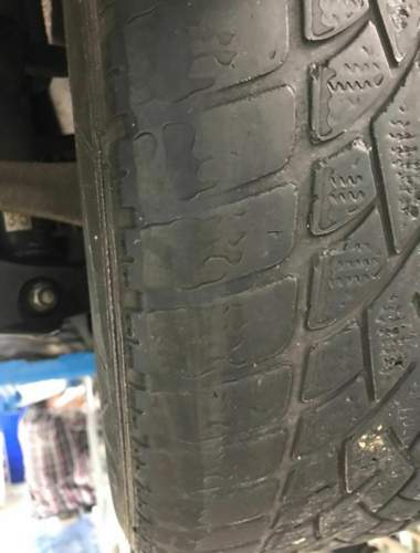

Mal eine kleine Anmerkung zum Thema Reifenverschleiß..
und das ging recht schnell, da ich den Wagen relativ oft auf der Bühne habe und sowas im Normalfall dann sehe...
...das sieht ja übel aus! Nach wie viel km ca.?
Das kann ich dir nicht genau sagen.. aber viel war es nicht, sowas hätte ich gesehen.. vielleicht 5000...
Die Sommerreifen (mit sichtbaren Gewebe) hab ich dann im September schon runtergeschmissen, weil so fahre ich nicht weiter. Beide Spurstangen gewechselt weil ich dachte damit haben wir’s. Die Winterreifen waren dann auch innen komplett abgefahren, aber die hätten sowieso nur noch einen Winter geschafft.
Jetzt ist meine gesamte Achse vorne neu und ich hoffe meine neue 18er halten länger..
