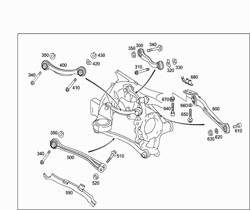

Die Hinterachse des 211ers ist ja noch komplexer aufgebaut als die Vorderachse. Bin grad wirklich total am verzweifeln...
Mit was soll ich genau anfangen? Wenn ich richtig bin, sind pro Seite 4 Querlenker (1. Bild: 300, 400, 500, 600) und ein Stabi vebaut (4. Bild: 50). Soweit okay. Dann gibt`s da noch einen großen Arm (3. Bild: 100).

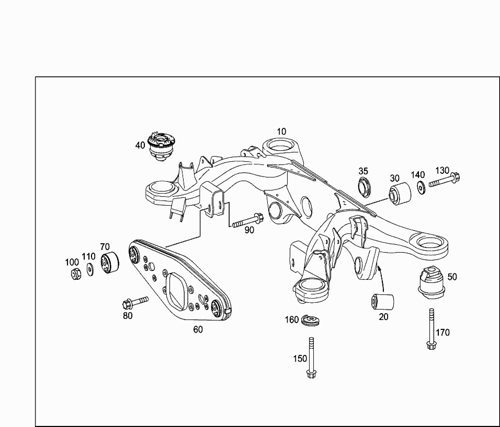

Was hat es mit den gefühlt hundert Gummilagern, Buchsen usw auf sich? Müssen die auch mit ausgetauscht werden??
2. Bild: 20, 30, 40, 50, 70
3. Bild: 10

Kannst du vielleicht die ausgetauschten Teile konkretisieren? Hatte ja in meinem Beitrag oben Bilder und Nummern hinzugefügt.
Die Teile 400 und 500 habe ich erneuert. Was auf der Zeichnung fehlt sind die Pendelstangen, die habe ich auch neu . Ferner beide Luftbälge und die dazugehörigen Stossdämpfer. Meiner lief aber nicht mehr gerade wegen dem linken Luftbalg. Hin und wieder stand der schief da und das hatte zur Folge das der immer nach rechts zog. Nicht schlimm , aber man konnte das merken. Du kannst auf einer Bühne mit einem Montiereisen die Besagten Teile prüfen ob Spiel oder überhaupt Verschleiß da ist.
