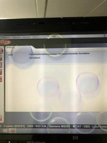

Themenstarteram 30. Dezember 2020 um 15:19
Soo gerade gestartet anfangs lief er toll 3min aber danach war wieder Motorlampe und unruhig jetzt wird er mal an Computer angesteckt. Mal schauen was dabei rauskommt welcher fehler

So das ist der Fehler
Jetzt weis ich nicht mehr weiter
Wechsel doch mal nur den Kurbelwellensensor. Hierbei ist wichtig, nur ein Originalteil zu kaufen; entweder direkt von BMW, oder vom originalen Erstzulieferer.
Das klingt aber als wenn die Steuerzeiten nicht stimmen.
Wurde da nach Vorgabe beim Wechsel der Kette gearbeitet? Da gibt es wohl so einige zu beachten.

Steuerzeit passt wurde alles nach Vorgabe gemacht.
Wahrscheinlich die 2 Magnetventile oder der einlassnockenwellensensor aber morgen wird der Deckel wieder geöffnet und nochmal die steuerzeit kontrolliert.
Die Magnetventile würden eigentlich einen eigenen Fehler werfen und auch nicht das die Korrelation nicht passt.
Denn das heißt ja das die Stellung der KW zu den NW nicht stimmen.
Es könnte vielleicht am Sensor bzw. den Sensoren liegen aber ich hab hier doch eher die Steuerzeiten in Verdacht.
Noch mal kur nachgedacht. Bei den Magnetventilen ist vielleicht nicht direkt der Fehler aber vielleicht in der Verstellung das die klemmt. Aber das ist jetzt mal mehr ins Blaue geraten. Müsste man aber über die Steuerzeitenprüfung dann sehen.
Daher die Absteckeinheiten nicht mit Kraft aufsetzen, die müssen so reinflutschen wenn alles passt.

Aber falls die steuerzeit passt.
Ist es der Nockenwellensensor oder kurbelwellensensor?
Gute Frage.
Wurde da eigentlich schon mal was gemacht/gewechselt?
Vielleicht kann man was über die Livewerte erkennen.
Aber das ist jetzt blanke Theorie von mir.

Ne die Sensoren sind seit 2008 drin genau so wie die kette bzw der Deckel war auch noch die/der erste.
