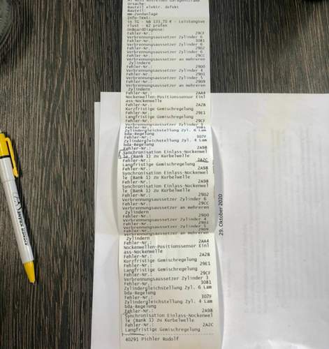

Habe einen BMW 523i facelift Bj.08 190Ps Handschalter 185.000km
Hab das Auto vor 1 Jahr gekauft vom Händler.
Heute war der Öamtc/Adac bei mir weil ich nicht mehr fahren kann das Auto ruckelt im Stand so viel.
Laut fehlerspeicher hat mir der Herr gesagt darf ich nicht mehr starten bzw fahren da angeblich die kette verlängert ist.
Mich würde Interessieren was kaputt ist nicht dass ich um sonst teile kaufe.
Vielleicht weis jemand den Fehler laut meinem Bild
Danke im Voraus

Erst mal mit einer Vorstellung von dir und deinem Auto. Vor allem vom Auto, was ist das genau für einer, wie ist der Wartungsstau, was wurde gemacht usw.??
Und dann erst mal FS löschen, fahren und noch mal lesen und gucken was übrig bleibt.

Hat der Chef recht. Korellation kurbel u Nockenwelle passt nicht. Kette gelängt. Nicht mehr fahren. Kette erneuern (lassen) und weiter geht's. Wo aus Ö kommst du denn?

Also wenn die beiden Signale der Kurbelwelle und der Nockenwelle nicht mehr synchron laufen ist die Kette zu lang. Ist blöd, aber besser so, als Motorschaden, das käme dann als nächstes evtl ist die auch schon übergesprungen. Darum läuft der auch wie ein Sack M
Nüsse. Darfst dankbar sein, daß er noch nicht ganz hinüber ist.

Ja, also durch falschen zündzeitpunkt kann die Temperatur steigen. Evtl Co Test am Kühlwasser machen. Wenn die Kette erneuert wird ist die ZKD eher nebenarbeit

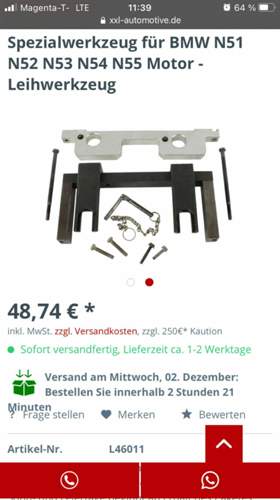

Ich hoffe dein Mechi hat die Absteckwerkzeuge für den Motor vorliegen dann ist das Prüfen der Steuerzeiten schnell machbar.

Ja die Werkzeuge holt er sich von einem der bei BMW arbeitet.
