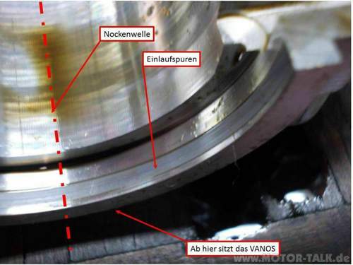

Wie schauen die vorderen Lagerdeckel der Nockenwelle Einlass aus ?
Da wo die Rechteckringe verbaut sind ?

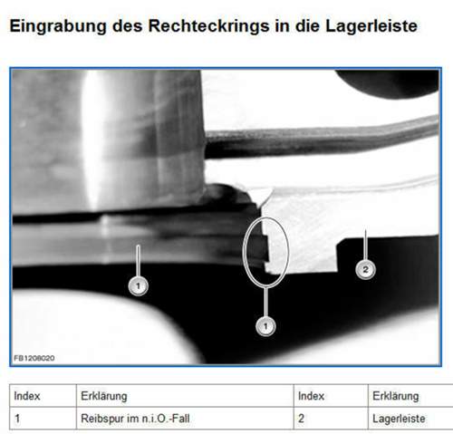

Wenn hier starke eingelaufen gibt es probleme.
Die Eingrabungen des Rechteckrings in die Lagerleiste können sowohl auf der Einlassseite (Motoren N53 und N54) als auch auf der Auslassseite (alle NG6-Motoren), auftreten. Ebenso kann der Vorderteil und Hinterteil der Lagerleiste betroffen sein.
Rechteckring

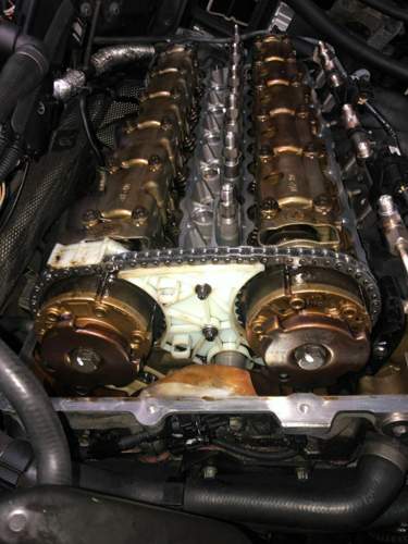

So Motor wieder aufgemacht.
Steuerzeit passt wieder nicht.
Einlass seite verschoben
Weiser strich ot stellung. Links passt rechts wieder verschoben komplett.jpg

Werkzeug für die steuerzeit einzustellen habe ich und habe ich auch gemacht nach plan.
Soo hatten alles zusammen gebaut motor lief 3 min gut danach wieder unruhig und motorlampe ging an.
Deckel runter geschaut ob die steuerzeit passt leider nein ot stellunt auslassnockenwelle war perfekt aber beim einlass wieder versschoben.
Kann es der nockenwellenversteller einlass sein? Habe bis jetzt 1000€ schon rausgeschmissen. Trau mich es nicht kaufen da der wieder fast 400€ kostet und wenn er es nicht ist wieder rausgeschmissen.
