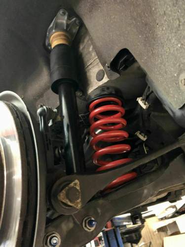

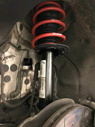

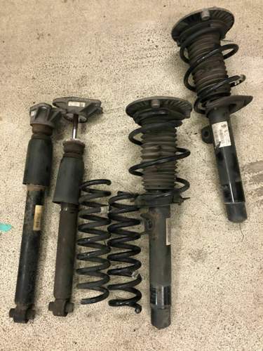

Fahrwerksumbau hat an meinem F31 zu zweit 2,5std gedauert.
Handwerklich ist das prinzipiell nicht sonderlich anspruchsvoll, aber es gibt eben doch viele Feinheiten zu beachten. Daher kann ich das keinem Laien empfehlen, der Kübel soll schließlich auch theoretisch mit 250 über die Bahn fliegen.
dann ab zum mechaniker würde ich sagen 🙂 wenn das über die bühne geht kann ich gerne paar vorher nachher bilder machen

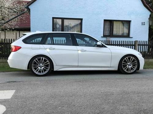

Hier mal paar Bilder. Is jetzt nicht so 100% aber so um die 20mm is er runtergekommen. Vorher Naher Bilder . Oben Original und unten mit Eibach Federn. Schau mal ab ca. Seite 72 . Dort habe ich mehr Infos und Fotos zum Umbau mit Eibach Federn

Aktueller Stand mit 19 Zoll Sommerpneu´s - Mission complete würde ich sagen
H&R
