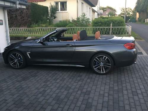

ich habe heute meinen 4er (440i mit xdrive) tiefer legen lassen, da ich beim
kauf nicht wusste, dass das Fahrzeug mit xdrive etwas höher ist.
Es wurden die Federn von AC Schnitzer Typ ACS 3130 verbaut.
Jetzt ist das Auto hinten tiefer als vorne.
Die Werkstatt sagte, dass sich die Federn noch setzen werden und es noch
etwas tiefer wird.
Optisch eine Katastrophe.
Woran kann das liegen?
Vielen Dank für eure Antworten.

Hau mal Fotos rein. Setzen tun sie sich schon noch.
Das liegt am Auschnitt des Radkasten und ist normal - hatte mich auch erst gewundert. Von der Bodenfreiheit ist der Wagen aber waagerecht. Wollte meinen erst vorne noch tiefer legen lassen, aber dann wäre ich auf meinen Doppelparker nicht mehr gekommen,
Komisch. Das sollte eig. nicht sein. Kontrolliere mal die Teilenummern der Federn auf der Vorderachse. Nicht das falsche verbaut worden sind.
@rosswell, beim Cabrio ist es tatsächlich normal, für die anderen kann ich nicht sprechen. Würde das Fahrzeug nach Differenz Reifen/Radkasten tiefer gelegt, dann wäre hier zwar ein optisches Bild erreicht, aber der Wagen hat dann eine generelle Keilform, also vorne tiefer als hinten. Habe hierzu sogar mit Schnitzer Kontakt gehabt und mir wurde eine Lösung angeboten, aber dann hätte mir vorne Bodenfreiheit für meinem TG Stellplatz gefehlt. Möchte am Ende schon einen fahrbaren Untersatz haben, der auch mit jeder Situation klar kommt.

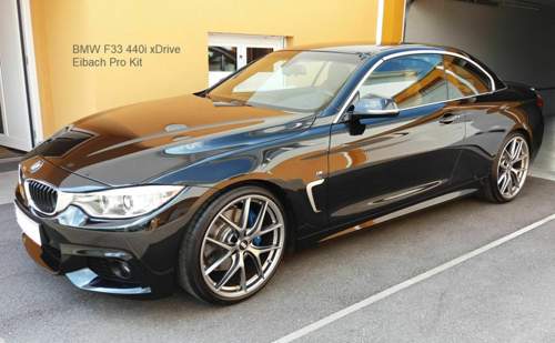

Am Ende habe ich mir noch mein altes E93 Cabrio mit M-Paket angesehen und hier war tatsächlich ebenfalls mit Werksfedern der Unterschied zwischen vorne und hinten zu sehen. Nicht so stark, aber auch sichtbar.
Nicht das der Fragesteller sich unnütze Sorgen oder Hoffnungen macht,
Einzige Lösung (aber dann wirkt der Wagen aus meiner Sicht tief und hat Einschränkung im Alltag), sich an Schnitzer wenden und die fertigen nach Absprache für vorne angepasste Federn im Austausch an. Habe mich wie schon geschrieben dagegen entschieden und mich stört es auch nicht mehr.

Guten Abend, vielen Dank für eure Antworten. Werde das mal prüfen. Morgen kommen die Fotos.
Anbei die Fotos. Er hat sich noch etwas gesetzt. Insbesondere vorne. Bin jetzt etwas entspannter. Trotzdem ist er vorne noch etwas höher.
Derzeit sind 18 Zoll Winterreifen montiert.
Anbei
Gibts noch eine Totale? 🙂
Anbei
Jetzt aber
Beim 440 i ohne X-Drive ist er vorne auch optisch etwas tiefer, aber das täuscht nur. Hier sind 19 Zöller drauf.

Steht völlig normal da. Vorne ist der etwas größere Raum normal bei BMW. Sonst SWP hinten verbauen.
Was bedeutet SWP?
