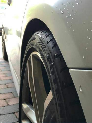

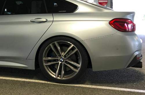

Muss mann sich wirklich keine Sorgen machen wenn man tiefergelegt ist (ACS), 255 Reifen (originale Felgen) und 13mm Spurplatten hat....?
Wird es bei unebenheiten und genug Gewicht hinten nicht reiben....?
So sieht es bei mir aus. Das erste Bild (Nahaufnahme) ist mit FZG komplett leer. Das zweite - 2 Personen hinten, Kofferraum leer, 1/4 Tank. Kann mir nur vorstellen wie es mit 4 Personen im Auto und z.B. 50kg im Kofferraum aussehen würde.
Ich bin zwar nicht extrem tiefergelegt (xDrive mit ACS) und manche fahren sogar 15mm Platten hinten... aber trotzdem sieht es etwas riskant aus. Würde gerne auch zu 15mm wenn es gehen würde.
FZG leer
