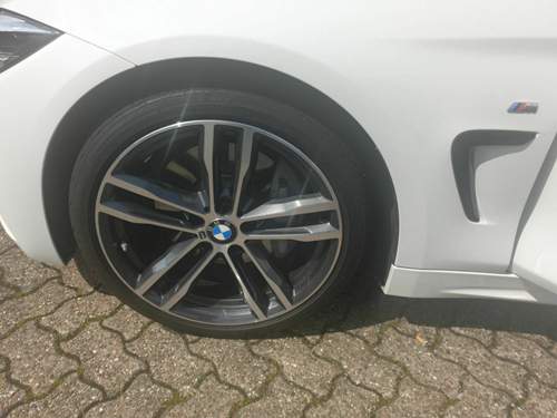

Naja 10mm mehr tiefer ist schon anders als wie er jetzt original da so steht(siehe Bild).
Denke das wirkt schon von der reinen Optik her etwas besser.Aber dafür 1100,- Euro aufrufen ist da schon grenzwertiger.Weiss echt nicht ob sich es dafür lohnt.Möchte ihn aber gerne etwas tiefer haben!

So wie auf dem Bild wäre es die richtige Richtung!
Optisch das was ich mir vorstelle nur eben mit austauschen der Federn allein!
Leider geht das mit den M-Fahrwerk nicht so einfach wegen den Dämpfern :(
Komplettes Fahrwerkstausch lag mir eigentlich nicht in dem Sinn, da ich wie gesagt nur die Optik gerne verändert hätte nicht das Fahrverhalten des 440i.
Denke die 10m m von AC Schnitzer bringen es aber nicht wirklich so im Gesamtbild rein optisch gesehen.

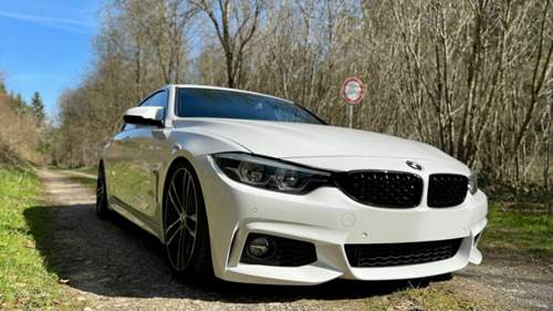

Ich hab auf das M-Sport Fahrwerk 40-45mm (H&R) Tieferlegung und das harmoniert sehr gut. Mechanisch gibts auch gar kein Stress.
Bis 18Zoll Top, ab 19Zoll wird es etwas härter, speziell Querfugen schlagen etwas durch.
Die softere Tieferlegung bietet da nochmal mehr Restkomfort.
Kollege hat das im xdrive drin & ist sehr zufrieden.

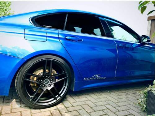

Also ich hab das Fahrwerk von ACS und in der Beschreibung stand auch nur 10mm tiefer eingetragen ist es aber mit 30mm. :D
Keine Ahnung, wie viel es letztendlich sind, aber für mich passt die Optik.
