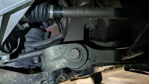

Grüß euch,

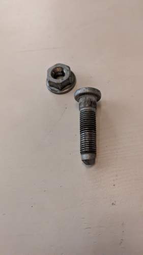

Ich hab bei meinem Golf 5 MJ 2008 versucht die Vorderachse soweit möglich zu erneuern. Dabei ist mir eine der beiden kleineren Schrauben an der Lagerbuchse Querlenker hinten abgerissen. Trotz einsprühen, hin und her drehen, knack. Sie steckt noch komplett drin, ist nah am Kopf ab - könnte also von oben Ran oder an den Stummel unten mit einem ausdreher?

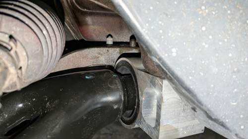

Hab bei Amazon jetzt diesen Aufbau der Konsole geordert, klar wäre original besser aber es pressiert leider..

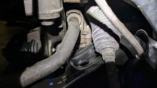

Hat jemand einen Tipp, gar nicht erst probieren mit ausfrhern oder gleich neue Konsole ... Ich Trottel habe leider auch eine Stabi schraube an der Konsole abgerissen. An die komm ich kaum Ran ohne Konsole absenken oder ähnliches - wäre beides in einem Arbeitsschritt. Hab aber da schiss dass andere schrauben der Konsole abreißen

Ein großes Problem hab ich noch: ich hab von meyle die Traggelenke geholt. Dabei waren 3 Muttern für den Querlenker unten dran, in sorry meyle - miserabler Qualität. Also kaum dass die Nuss drauf passt, glänzend, nicht beschichtet bla.
Ich hab von VW beschichtete Muttern M16, gut, wollt ich drauf schrauben und die fressen im Gewinde der 3 Stummel fest! Was ist das denn? Ich glaube die meyle schrauben haben hier andere Gewindesteigung oder die Beschichtung macht Probleme
Hat da jemand Erfahrung? Ich werde Lemförder verbauen, aber das ist halt k.o. wenn's pressiert und fertig werden soll

Konsole absenken war total einfach!! Dankeschön für den tipp, Lenkgetriebe drückt zwar etwas nach unten auf Stabi so im freien aber alles gut, die Hülsen waren etwas gammelit, Hammer und fertig
1kg Dreck Steine und Erde warn auf der Konsole drauf, mega!
Das China nachbau Teil ist drin, naja, ist nur halb so schwer. Aber die originale anbau Konsole bring ich zum ausbohren und instand setzen
Die abgerissene Stabi Schraube hab ich mit bolzenausdreher, ausbohren und linksausdreher und was weiß ich maltretiert. Nichts, hab die Mutter abgesägt, ist miteinander verschmolzen das Metall
Darf man da einfach eine Mutter drauf setzen oder muss die angeschweißt sein? Bin am überlegen den Stabi komplett zu tauschen aber hab schon neue Gummis geholt und würde die wechseln, keine Ahnung wie ich den Stabi raus Bring, oder gar die Buchsen auf bekomme. Eventuell vorne und hinten den Steg weg dremeln?

Also mutter wieder an schweißen sollts beheben

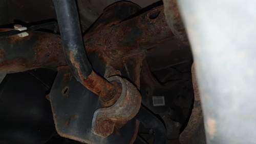

Hast Du eigentlich auch schon am Fahrwerk hinten was gemacht? Wollte meine Spur einstellen lassen und hinten ging natürlich nix mehr.Empfehlung : Komplettsanierung
Wenn ich mir das so anschaue wird das ein Heidenspaß......
Ich hab mich noch nicht dran getraut weil wirklich alles vergammelt ist, kommt aber vermutlich Ostern dran

Genau, Stabi und alle Gummilager neu. Also auch das eingepresste Gummilager im Sattelträger und in diesen Böcken vorne zum Fahrzeug hin
Vorne fährt es sich seit Komplettwechsel mit stabilagern echt besser als ein werksneuer Polo (den hatte ich zum Vergleich)
Kurvenlage ist mein Hauptziel, Grade fühlt es sich eher nach ausgeschlagener Schubkarre an wenn das Rad so hin und her kippt in starken Kurven (querlenker und Längslenker durch)

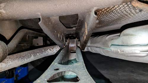

Ohja das ist eine Arbeit. Also die Lager von den 3 Querlenkern und dem Längslenker neu. Oder machst die Lenker mit neu?
Die Lenker soweit erhältlich (2x Längslenker oben unten), querlenker, Koppelstange neu

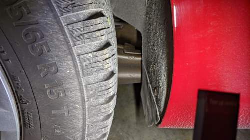

Aber es gibt weitere Lagerbuchsen, für die es quasi kein Ersatzteil gibt - also z.b. am Radlagergehäuse unten und nach vorne zur Aufhängung
Bild #211462628
Bild #211462631
Bild #211462634
Den Längslenker (drittes Bild) müsste es mit Lager neu geben. Müste dann einzeln nur noch das Lager im Radlagergehäuse zu Wechseln sein.
