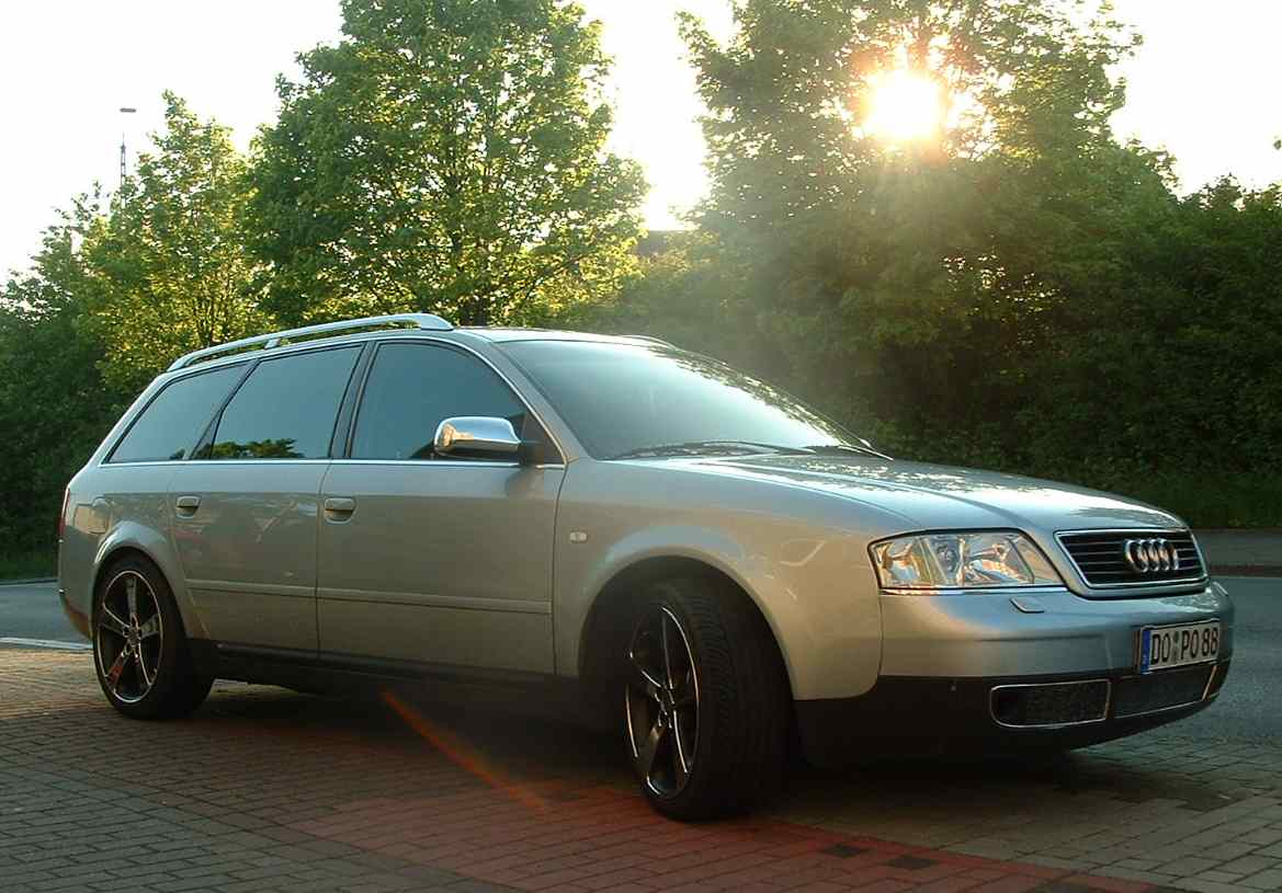

Habe nur die Federn von H&R verbaut.
Es wurden 40/40 genommen. In der Kombi mit dem schon vorhandenen S-Fahrwerk ist der Wagen im vergleich zum "normalen" Fahrwerk jetzt 60/55 mm tiefer und es ist automatisch ein leichter Keil entstanden.
Es wird einem immer erzählt das die H&R Federn auf keinen Fall noch etwas "kommen".....
Der Wagen kam nach ca. 4 Wochen (nach Einbau) auf den Level wie auf dem Bild zu sehen.
Durch die Spurverbreiterung sieht das ganze allerdings noch eine Spur wuchtiger aus!
Bin aber froh darüber!!!! Das ist genau das was ich mir vorgestellt hatte.
Einen großen Unterschied bzgl. der Härte nach dem Einbau der Federn habe ich nicht bemerkt.Der Unterschied von 17" auf 18" Reifen/Felgen ist größer.

Da der Wagen erst 22 tkm drauf hat, werd ich wohl auch erst mal zu den Federn greifen.!

Hab gerade nco mal mit dem Händler gesprochen und der hat von den H&R-Federn abgeraten....er meinte wenn, dann ein Komplett-Fw....also werd ich wohl noch ein wenig warten....
@Audi 2.7T: Sieht genial aus, Dein A6!
Würdest Du das Kompl. FW auch über diesen Händler kaufen?
Dann wundert mich diese Aussage nicht.
Mit welcher Begründung wurde diese Aussage getroffen??
Er sagte, daß die Seriendämpfer des 2.4ers das Absenken nicht lange mitmachen würden. Er hätte bei 4 Fahrzeugen die H&R-Federn verbaut und bei allen wären die Dämpfer nach spätestens einem Jahr leck gewesen...bei TT meinte er wären die Federn kein Problem, weil die Dämpfer stärker dimensioniert seien...
