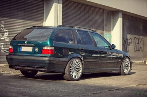

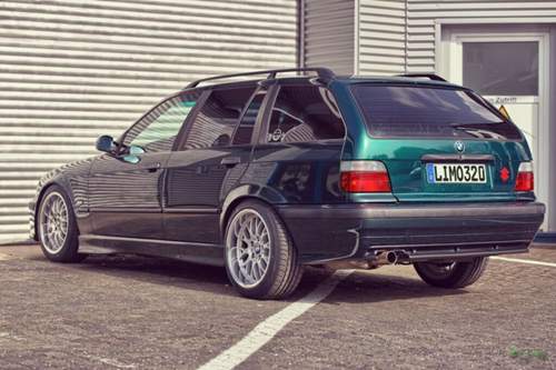

@xa.fr schrieb am 18. Mai 2016 um 20:37:54 Uhr:
Hast du vielleicht ein Bild vom verbauten TA 60/40?
Wie tief der genau ist, kann ich dir jetzt nicht sagen... aber würde noch mehr gehen!
Einmal mit 17" und einmal mit 18"
-8566
-img-6922
@Dieselpower320 schrieb am 18. Mai 2016 um 21:04:29 Uhr:
Da scheiden sich die Geister....die Einen sagen nur tauschen wenn kaputt....ich sage einmal Fahrwerk komplett mit neuen Staubschutzkappen und Domlagern und dann Ruhe und diese Baustelle geschlossen....
Seh ich genau so, sonst fängt man unter Umständen, nach kurzer Zeit wieder an!
