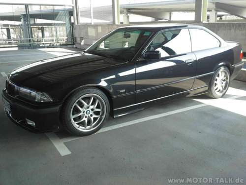

an meinem E36 316i BJ96 habe ich ein vorrangig optisches Problem.
Der Abstand von Reifen zu Kotflügel ist vorne um ein Vielfaches größer als hinten und es entsteht der Eindruck, dass der "Arsch hängt". Bild unten 😁
Jetzt wollte ich das einfach mit einem neuen Fahrwerk lösen, da das alte sowieso einfach nur noch steinhart ist. Laut Vorbesitzer ist ein M-Technik Fahrwerk verbaut. In meiner Suche habe ich bereits gelesen, dass viele Fahrwerke nicht verwendet werden können, bei einem M-Technik Fahrwerk. Stimmt das so immer noch und wie finde ich raus, ob ich tatsächlich eines drin habe?
Zudem haben wohl manche nur Federn/Fahrwerk an der Vorderachse verbaut und fahren hinten original. Kann man sich so eine Kombination eintragen lassen?
Die Tiefe hinten hätte ich gerne hinten+vorne. Kann mir jemand sagen, wie viel cm da ungf. runter müssen? Habe zwar eine Übersicht gefunden, da sind aber leider nicht mehr viele Bilder aufrufbar...
Einfach auf Verdacht hätte ich auf 70/40 getippt.
Aufgrund des kleinen Motors, des hohen Alters des Wagens und meiner kurzen Strecken kommt es mir beim Fahrwerk nicht unbedingt auf Härte oder Straßenlage an.
Vor dem BMW bin ich in einem Audi A3 8 Jahre lang ein 60/40 "100€ billig" FK Fahrwerk gefahren. War vom Fahrverhalten vollkommen ausreichend für mich.
Deswegen würde ich jetzt auch gerne ein Fahrwerk im unteren Preissegment verbauen. Es gibt ja bestimmt schon Erfahrungswerte, welche beginnen zu quietschen? Welche der billigen sind denn ohne störende Geräusche zu fahren?
Ein einfacher Federntausch vorne wird den 20 Jahre alten Dämpfern wohl einfach den Rest geben vermute ich.
Zusammengefasst will ich möglichst günstig den Abstand von Reifen zu Kotflügel vorne genau so gering wie hinten ohne ein quietschendes Fahrwerk.
Danke schonmal

So, das DTSline ist drin. Einbau ging ohne Probleme.
Momentan hinten ganz unten und vorne wären noch 1,5cm tiefer am Gewinde möglich. Denke hinten dreh ich 1cm hoch und vorne bleibt er so, falls der TÜV die Höhe abnimmt.
Fährt sich ganz angenehm straff und nicht zu hart.
(Schweller fehlen am Bild)

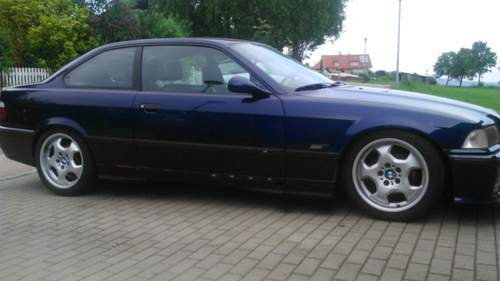

Img-20160527-183957
Finde den optisch ein bißchen zu tief
Ja, hinten ist er mir auch 1-2cm zu tief. Vorne werde ich ihn aber so lassen, wenn der TÜV nicht meckert. Ansonsten eben hinten 2cm rauf und vorne 1cm.
Bin mit dem Fahrwerk ein wenig auf schlechten Straßen rumgefahren und echt positiv überrascht wie "weich" sich das bei der Tiefe noch anfühlt.
War mit dem alten M-Technik viel härter, da war aber auch ein Dämpfer durch und eine Feder gebrochen wie sich beim Ausbau rausstellte...
In 1-2 Wochen teste ich dann mal Autobahn.
Genau 2 cm hinten und 1cm vorne wüede ich aus optischen gründen hoch gehn, mir gefällt es nicht, wenn der Reifen bzw Reifenoberkante im Radhaus versinkt.
Das wundert mich, daß du bei dieser Tiefe noch Fahrkomfort hast, ich frage mich wohin die Räder noch einfedern sollen.
