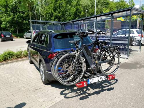

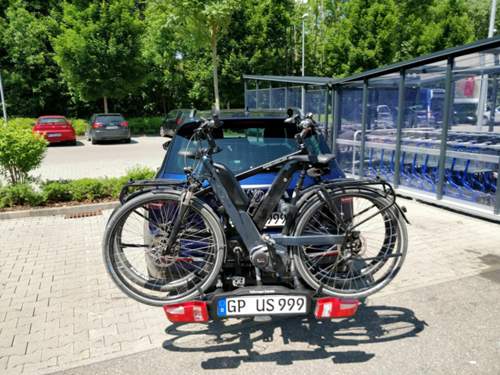

Der Radträger aus dem VW-Zubehör bekam heute erstmalig beide E-Bikes aufgeladen, bevor es auf Reisen geht. Nachdem die Ladereihenfolge, Pedalstellungen und die Positionen der beiden Halter festgelegt waren ging es nach der Radtour recht flott mit dem Beladen.
Der seitliche Überstand der Räder ist beim Tuguan nur minimal. Die Perspektiven der Heckaufnahmen erwecken nur den Eindruck, dass die gewaltig überstehen.

Es war nur eine kurze Testfahrt (10 Minuten) bei schönstem Wetter mit anschließender Radtour. Da lohnte sich der Abbauaufwand nicht wirklich. Außerdem ging es mir darum, zu schauen, wie stabil der Träger unter dynamischer Last befestigt ist. Das zulässige Gesamtgewicht haben wir auch nicht überschritten.
Normalerweise hätten wir das Auto für die Tour auch nicht wirklich gebraucht. Die zwei Dörfer weiter bis zum Startpunkt hätten wir auch so geschafft.
