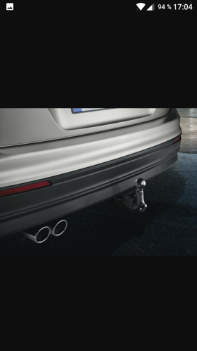

Moin,moin,
kann ich Thule Fahrradträger Euro Ride 940 auf Kupplung(versenkbar) montieren?
Wer kann helfen?

Was sollte dagegen sprechen?
@VolvoV50 schrieb am 29. April 2016 um 20:07:16 Uhr:
Ggf das Material (Stahl, kein Alu mit Stahlkopf wie bei Audi) und der D-Wert. Auf Letzteres habe ich heute nicht geachtet. Werde morgen mal nach dem Typenschild suchen.
Interessant in diesen Zusammenhang. Auch Fahrzeuge ohne werksseitige AHK (waren alles nur Comfortliner) haben in der Stoßstange den dazu notwendigen Ausschnitt. Bohrungen zum Anbringen einer Klappe habe ich keine gesehen.

Ich weiß jetzt nicht, wie Dein Fahrradträger aufnahmeseitig aussieht. Meiner umschließt nur den Kugelkopf und wird mit einer Zentralmutter mit einer Art "Pfanne" von oben gegn den unteren Radius der Kugel gespannt.
Die Steckdose sitzt deutlich tiefer und der Abstand von Stoßstange bis zur Hinterkante Kugelkopf beträgt 6 cm.

der D-Wert der von Westfalia hergestellten AHK beträgt 12,6 kN.
RSLiner
Hier noch ein Foto vom Typenschild der AHK:
Mein Thule 944 (Bj.2006) passt nicht auf die Original-AHK!
Gibts dazu eine Lösung??
@Hig schrieb am 3. Juli 2017 um 10:26:34 Uhr:
Vielleicht, wenn du uns sagst was bzw warum es nicht passt. :rolleyes:
Vielleicht wären auch Bilder des Problems sehr hilfreich

Foto hab ich noch keins, daher kurze Beschreibung: Beim Aufsetzen des Trägers auf die AHK sieht man schon: der Träger ist nicht waagerecht, das KFZ-Kennzeichen ist schräg nach unten gerichtet.
Beim früheren Tiguan2 und BMW X3 gab es das Problem nicht.
Wurde etwa beim Tiguan2 wieder eine ganz andere AHK verbaut? Das ist ja inzwischen das System der Autohersteller: immer etwas ändern, damit der Kunde immer das Neue kauft (Reifen, Felgen z.B.).
Ich bin enttäuscht und ratlos, denn der Dahrrad-Urlaub soll morgen beginnen.

Man kann den Träger doch ausrichten bevor man ihn "festklemmt" - oder sehe ich das falsch?
Hast du gem. Bedienungsanleitung die Befestigung auf die "neue" Kupplung angepasst? Kupplungshals kann unterschiedlich dick sein.
