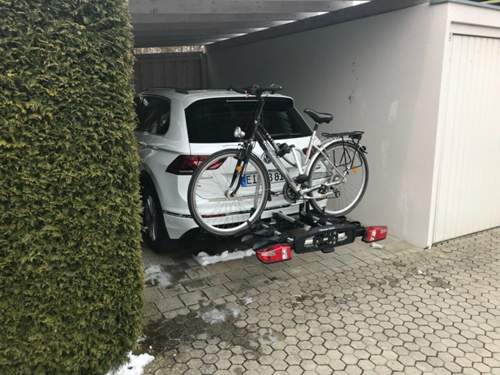

Hab mir den Thule Velospace XT 2 gekauft.
Ich hoffe er passt auf den R-line.

Klar - warum sollte der nicht beim R-Line passen ?
Der Kugelköpfe der AHK ist genormt. Die Befestigungsvorrichtung des Trägers passt damit auch, denn auch diese wird der Norm entsprechen. Der Abstand des Kugelkopfes zum Stoßfänger ist ausreichend groß, denn die Stoßfängerverkleidung unterscheidet sich an der Stelle des Kogelkopfes nicht wesentlich von der Formgebung vom Standardmodell.
Mit dem Thule machst du sicher nichts verkehrt.

Heute habe ich ihn endlich bekommen und montiert. Passt gut auf dem Tiguan, obwohl das einstecken des Stromsteckers ein wenig fummelig ist (wenig Platz zum hantieren).
Für alle die ein Enduro Mountain Bike besitzen, wird nur der Velospace funktionieren, da er auch Räder mit mehr als 1250mm Radstand aufnimmt.
Das Scott (26 Zoll) hat 1250mm und das Giant (27.5 Zoll) hat 1320mm Radstand.

Sieht doch gut aus und passt auch optisch gut zum Tiguan.
Jetzt brauchst du nur noch ein Nummernschild für den Träger.
Gruß aus’m Ländle
Ulrich
Danke, ist schon dran.
Bin echt happy, dass der endlich zu meinen Bikes passt.
Der VW Compact 2 war zu kurz, aber sehr handlich.
Der Thule Easyfold ebenso.
Der Velospace ist zwar ein Brummer, aber der packt wenigstens die Monster bikes.
