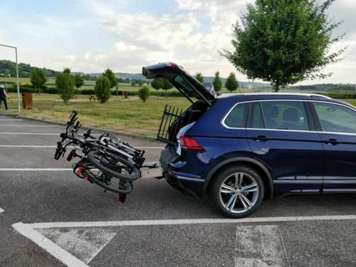

Hat jemand Erfahrung mit dem Thule Easy Fold XT 934 auf dem Tiguan?
@Kitzblitz schrieb am 22. Mai 2018 um 13:20:18 Uhr:
@JoKue3 schrieb am 22. Mai 2018 um 09:00:06 Uhr:
@Kitzblitz welcher Radträger aus dem Zubehör ist das? ....
Es ist der Compact II. Der Hersteller ist Uebler, der ein baugleiches Modell anbietet. Daran sind lediglich die Radauflager auf beiden Seiten miteinander verbunden und der maximale Radstand ist minimal kleiner.
Gruß aus’m Ländle
Ulrich
Danke. Gibt's zum Basic Flex auch ein Baugleiches Modell? Schätze mal es ist günstiger wenn nicht VW draufsteht
@JoKue3 schrieb am 22. Mai 2018 um 16:31:38 Uhr:
Als ich den Fahrradträger vom VW-Zubehör (Gottfried Schultz in Essen, über die eBucht) gekauft hatte, war der Uebler teurer.
Aktuelles Angebot VW-Zubehör von einem Audi-Zentrum in Flensburg
Meine Schwester hatte sich den Uebler X21S Ende April 2018 gekauft. Da war der Uebler günstiger als der von VW - das Branding "Volkswagen Zubehör" hätte aber auch nicht gut zum BMW gepasst. 😁
Das Pendent zum Basic Flex müsste dieser hier sein: i21
Uebler
Die mitgelieferte Tasche macht die Aufbewahrung daheim oder im Kofferraum auch recht sauber möglich.
Gruß aus'm Ländle
Ulrich

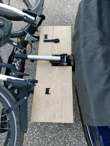

... ich bastel jetzt noch ein schnell demontierbares Aufsteigebrett für unseren Hund, damit er bei abgeklapptem Fahrradträger auch noch aus eigener Kraft in den Hundekäfig kommt..

Die selbst gebaute Ein-/Aussteigerhilfe für den Hund möchte ich euch natürlich nicht vorenthalten.
Eine Mehrschichtplatte aus dem Fundus, die Form mit Hilfe einer Pappschablone optimiert, eine Teilung zum Unterschieben unter den Entriegelung Hebel des Trägers, 2 Möbeleinlegebodenhalter und etwas Klettband aus dem Fundus meiner Frau.
Die Konstruktion wird mit den Klettbändern auf dem Grundrahmen des Fahrradträgers fixiert.
Unser Hund hat es angenommen. Die Fotos sind beim ersten Zwischenstopp auf dem Weg an die Atlantikküste entstanden.
Daheim werde ich aber noch Teppichboden auf die Oberseite kleben. So kann beim Transport nichts klappern und die Hundepfoten haben einen besseren Halt.

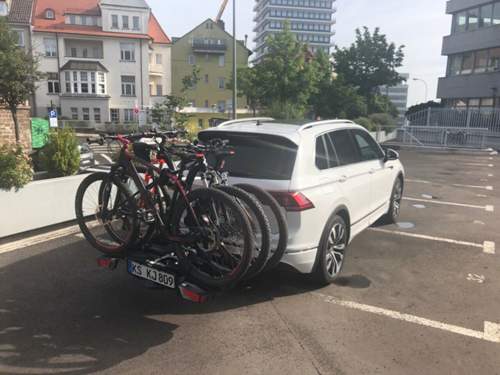

Da ich bisher noch nichts zum Thule easy fold XT 934 hier gefunden habe und der Eingangthread mich etwas verunsichert hatte, hier nun ein kurzer Erfahrungsbericht. (Grundsätzlich muss ich dazu sagen, dass das mein erster Fahrradträger ist...)
Also der Thule 934 passt auf die schwenkbare AHK und ist recht einfach mit einer Hand zu montieren. Die Schliesskralle musste ich einmalig etwas justieren. Der Stecker kann problemlos zur Buchse an der AHK geführt werden. Wir hatten die erste Ausfahrt gleich mit 3 Mountainbikes gemacht, das Festmachen der Räder war in 10 Minuten erledigt. Insgesamt macht der Thule einen hochwertigen und durchdachten Eindruck. Praktisch finde ich die Rollen und den Trageriemen mit dem man den zusammegeklappten Träger wie einen Koffer ziehen kann. Gekostet hat der Träger 570€.
