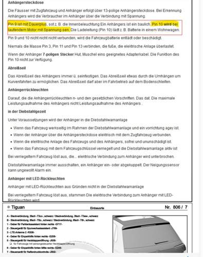

Kann mir ein Profi bzw. Insider die Belegung der Steckdose von der originalen schwenkbaren Anhängerkupplung mitteilen oder einen Stromlaufplan schicken. Habe bei meiner Anhängerkupplung mal nachgeschaut und auch versucht den Dauerplus-Anschluss zu finden. Eigentlich sollte es ja der Kontakt 9 sein und die dazugehörige Masse Kontakt 13 aber leider fehlt bei mir, so wie ich das auf meinem Foto sehe, der Kontakt 13 und der vermeintlich von mir vermutete Kontakt 9 hat auch kein richtiges Dauerplus wenn ich dazu die die Massekontakte 3 oder 11 mit einer Prüflampe nehme (mal geht's, mal nicht). Ich wollte den Dauerplus für einen Victron Ladeboster Orion smart nehmen um damit die Aufbaubatterie während der Fahrt laden zu können. Bin für jede zielbringende Hilfe dankbar.

Pin 9 und 10 sind Dauerplus.
Die kann man im oem Stg codieren, wenn man eins hat.

Muss noch mal nachfragen, 10 ist dann also die Masse für 9 und was muss genau codiert werden? Danke im Voraus für die Erklärung.
Beide Pins sind Dauerplus.
Ich weiß nicht wo die Masse ist 🙂.
Wenn du einen von beiden aktivieren oder deaktivieren willst, kann man das über die lange Codierung machen.

Moin, vielleicht hilft das …..
PIN 9 ist für Dauerplus, PIN 13 ist die Masse für PIN 9
PIN 10 ist die Ladeleitung (wenn Motor läuft), PIN 11 ist die Masse für PIN 10
Zur Codierung habe ich keine Infos, hat bei mir VW gemacht damit es im Stammdatensatz zum Fahrzeug in WOB gesichert ist.

Hast du den Text in Bild 2 selber geschrieben?😁😁
Nee….ist wohl ne autom Übersetzung von irgendwoher ;-)
Aber mit etwas nachdenken kommt man auf den gemeinten Inhalt.
