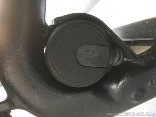

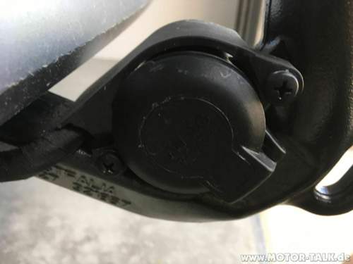

Die Steckdose ist an der Kupplung angeschraubt.
Man könnte versuchen diese abzuschrauben und unter
der Stossstange befestigen. Ist halt dann nicht so praktisch
zum Einstecken.
Img-0417
Img-0418
@dlorek schrieb am 4. Juli 2017 um 20:59:58 Uhr:
Nunja... das man an einem Fahrzeugteil das mehrere Tonnen ziehen kann und muss nicht mit der Flex rumschneidet und schweißt sollte logisch sein
Der Teil der die "Steckdose" hält ist sicher nicht maßgeblich am ziehen der "mehreren Tonnen" beteiligt sondern hält allerhöchstens das Gewicht des Kabels. Wie auch geschrieben wird dieses Teil (Die Steckdose) an der serienmässigen AHK unseres G4 sogar "nur" durch eine Schraubschelle gehalten. Auch da wird's wohl nichts mit "mehreren Tonnen" Belastung sein. Des weiteren habe ich nicht geschrieben das er es selber machen soll sondern es sollte, wenn möglich, durch die VW Werkstatt durchgeführt werden. Ich möchte der VW Werkstatt die die Arbeiten an meinem Fahrzeug durchführen keinen Pfusch unterstellen und erwarten das sie ordentliche Arbeit abliefern. Ist das bei der Werkstatt deines Vertrauens etwa anders?
Und von wegen "technischem Laien", ich würde dich bitten selbst mal drüber nachzudenken was du bzgl. der mehreren Tonnen Belastung (Stichwort Steckverbindung) von dir gegeben hast was ebenfalls nicht von all zu großem Sachverstand zeugt. Ein einfaches "Die Steckerbefestigung ist beim T-2 mit vergossen und kann nicht versetzt werden" hätte das Missverständniss meinerseits (bezogen auf die AHK unseres G4) beseitigt. Aber es ist ja viel leichter dumm daher zu reden und dem anderen technischen Unverstand zu unterstellen (was dir bei mir doch relativ schwer fallen dürfte) als ein klärendes Statement von sich zu geben. Ich danke dir für dein Zeilen. 😉
Egal in welcher Form... das Teil hat so seine Zulassung. Die Aufnahme der Schraube ist nicht umsonst so breit ausgeführt um die Grundstruktur der Kupplung nicht zu beeinflussen. Auch VW wird da nichts ändern.
Ich bin davon ausgegangen wir sprechen von sowas:
https://goo.gl/images/FtG4QY
Die Bilder vin tiger20tsi weiter oben zeigen ja eine andere Grundlage. Bei meiner Aussage mit der Belastung bleibe ich aber. Auch wenn dort nur die Dose angeschraubt ist, hat man nichts an der Struktur zu ändern.
@REDSUN schrieb am 4. Juli 2017 um 21:20:09 Uhr:
@tiger20tsi schrieb am 4. Juli 2017 um 21:16:24 Uhr:
zum Einstecken.
warum nicht einfach ein Verlängerungskabel
http://amzn.to/2tGce7N
würde ich vorziehen, bevor ich an Tiger etwas losschraube 😉
vg
Stefan
Das Problem war ja, dass die Steckdose bei einem bestimmten
Thule Fahrradträger im Weg ist und somit der Träger nicht verwendet
werden kann.
Gruß tiget20tsi
Dann versuchen ob es ohne angeschraubte Dose passt und sie solange gegen herabfallen fixieren. Das wäre ja kein Problem.
