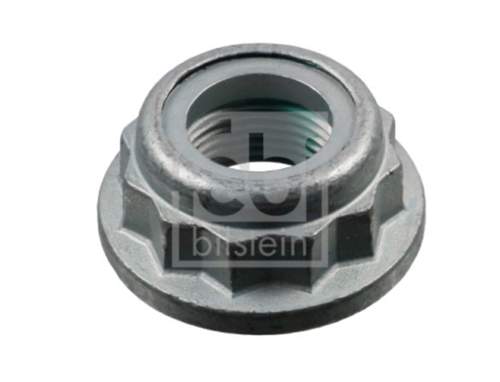

Hast du auch die 30er Vielzahn-Nuss für die Achsmutter?

@das-markus schrieb am 27. August 2023 um 21:52:34 Uhr:
Denke schon, habe ja diesen Satz gekauft, steht für Achslager.
Dann hoffe mal das du noch die alte Variante drin hast und nicht die Vielzahnvariante! Im Anhang ist ein Beispielbild der Vielzahnvariante da brauchst du dann das entsprechend als Vielzahnnuss
@krockie schrieb am 27. August 2023 um 22:10:21 Uhr:
Das sind halt nur Sechskant-Nüsse.
Ich persönlich habe an allen Skoda Octavias und Golf 4 aus der Generation nur 30er Vielzahn gesehen. (siehe Bild von Tom) Da kommt man mit der Sechskant-Nuss nicht weit.
Und wie Tom schrieb, gibt es noch eine seltenere Variante, der die Antriebswelle mit einem 6-Kant-Bolzen fest hält. (alte Variante) Ist mir aber noch nie begegnet.

Ob man einen ganzen Satz braucht, weiß ich nicht. Ich hatte mir nur damals eine einzelne 30er Nuss für ca. 6 oder 7 EUR gekauft.
Im Übrigen:
Eine Vielzahnnuss ist immer kompatibel zur 6 Kant-Nuss. Eine 6 Kant Nuss ist nicht kompatibel zur Vielzahnnuss.
D.h. Ich kann mit einer Vielzahnnuss auch 6 Kant Muttern und Schrauben lösen.
