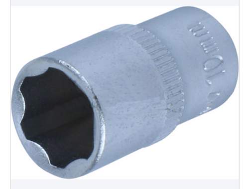

Du hast zwar recht eine Vielzahnnuss (Zwölfkantnuss) passt auf eine Sechskantnuss ich würde sie aber nur ungern so verwenden. Die Nuss verschleißt übermäßig und wenn man richtig Kraft drauf gibt, reißt es einen die Kanten rund.
Ich arbeite am liebsten mit Flankennüssen (Superlock) die lösen auch Schrauben/Muttern wenn sie an/weggerostet sind. Siehe Screenshot
Danke für den link. Schon bestellt.
Ich habe bei einzelnen werkzeugen die man selten braucht, die Erfahrung gemacht dass diese gerne verloren gehen und man diese genau dann nicht findet wenn man es benoetigt.sowie der 17erinbuss letztens.
Ein Satz geht nicht so verloren??
