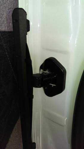

hallo, meine fahrertüre quietscht seit kurzem. habe schon mittels wd40 die scharniere und das fangband eingesprüht, aber kein erfolg. das passiert im ersten drittel beim öffnen, danach nicht mehr. die scharniere sind wohl so konstruiert das dort nix reinlaufen kann, also auch kein öl.
gebe ich etwas druck oben auf die türe und wedele in dem quietschbereich, dann verringert sich das.
hat das mal jemand gehabt und abhilfe schaffen können?
gruß

Mit was hast Du den Nippel eingesprüht ? Silikon oder WD40 ?
Welchen Nippel meint ihr genau? Meine Tür quietscht auch schon ewig, hab keinen Kantenschutz.
@charles2 schrieb am 10. August 2016 um 17:34:11 Uhr:
das hat mir jetzt keine ruhe gelassen. hab jetzt mal den dicken drucknippel welcher unterhalb des fangbandes und für das aus/einfahren des kantenschutzes zuständig ist, eingesprüht. und was soll ich sagen, es quietscht nicht mehr! aber mal sehn wie lange das anhält. da saut man alles mögliche ein und denkt nicht an diesen nippel......
gruß
Das war ja mein Tipp 🙂
@_Philip_ schrieb am 13. Mai 2016 um 13:10:55 Uhr:
Hast du den Türkantenschutz? Dort quitscht es auch schon mal an dem Zapfen zwischen Tür und A-Säule. Dort hilft etwas wd40.
@Courghan schrieb am 10. August 2016 um 21:37:58 Uhr:
siehe bild. aber der ist nur da wenn du auch den türkantenschutz hast!

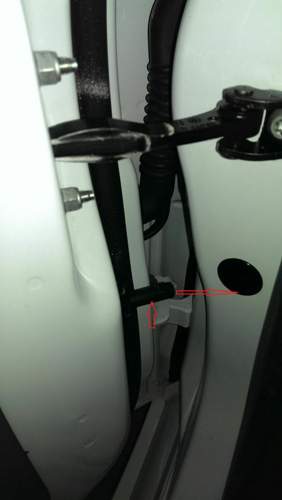

ich hatte bis gestern das gleiche Problem an der Fahrertür ... hatte auch zuerst ein neues Türfangband eingebaut (leider war das nicht erfolgreich).
Die Lösung ist wie folgt:
Ich hatte dann mit einem Schraubenzieher, den ich an die Torx Schraube (mit dem das Fangband an die A-Säule geschraubt ist) gehalten habe und an mein Ohr, das Geräuch deutlich lokalisieren können.
Über der Torx Schraube an der A-Säulenbefestigung ist bei mir ein überlackierter Schweißpunkt. Es Scheint so, dass dort Rückseitig ein Blech oder so etwas angepunktet ist. Durch das ständige öffnen der Tür hat sich dort anscheinend das Blech etwas verformt (Ermüdungserscheinungen) und ist auf Spannung\Reibung und erzeugt beim öffnen der Tür dieses Geräuch. Klar das Geräusch ist weg wenn man das Fangband abschraubt und die Vermutung liegt nahe das Fangband ist die Ursache ... ist es aber nicht.
Mit dem umgedrehten Schraubenzieher (damit der Lack nicht abplatzt) und einem Hammer habe ich mehrer leichte Schläge auf diesen Schweißpunkt bzw. Umgebung gemacht damit sich das Blech nicht sichtbar ein wenig zurückverformt ... und siehe da das Geräuch ist weg.
Die Lösung war so einfach aber so schwierig zu finden.

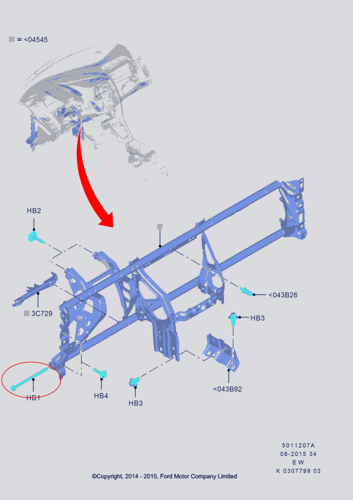

hatte das Knackgeräusch an der Fahrertüre ebenfalls wenn man die Tür ganz öffnete, habe allerdings keinen Türkantenschutz welcher wiederum auch Probleme machen kann.
Bei mir hörte sich das so an:
https://www.youtube.com/watch?v=QYc3oNZH3FY
Es kommt hier grob beschrieben zu Verspannungen zwischen Armaturenträger und A-Säule.
Für die Behebung muss die Halteschraube (Sechskant mit SW 15 mm) für die Trägerbefestigung in der A-Säule nach Entfernen des Gummistopfens etwas gelöst und wieder mit 40 Nm angezogen werden.
Bevor ich die Schraube anzog habe ich etwas Graphitöl auf die Anlagefläche der Schraube gesprüht.
Nun kein knacken mehr an der Fahrertüre, war innerhalb 2 Minuten erledigt.
Hier steht wie's geht inkl. der TSI und einem Bild von dem zu entfernenden Gummistopfen.
https://www.ford-forum.de/threads/fahrertuere-knackt.160811/
Die Schraube ist im angehängten Bild unten rot eingekreist.
fordfuchs
