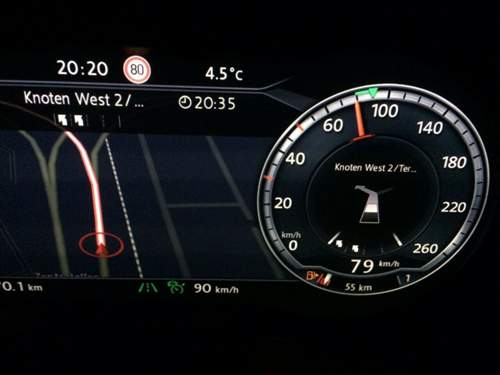

sorry, dass ich den Thread hier nochmal wieder aus der Versenkung hole... Gibt es eine Möglichkeit die Manöver im AID so anzuzeigen wie im Virtual Cockpit von Audi? Also z.B. Fahrspuranzeige?

So?

perfekt! Danke... finde es zwar ein wenig unübersichtlich gelöst... aber gut das es zumindest geht ... alles eine Sache der Gewöhnung

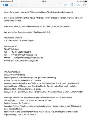

Ich hab mal eine Frage an Euch Profis: Warum werden bei mir die Sonderziele und POIs des DP nicht im AID angezeigt??? Gibt’s da evtl. eine Einstellmöglichkeit? Passat Modell 2018! Dank Euch!

Bei mir leider nicht! Wurde mir leider auch von Volkswagen auf Anfrage bestätigt. Mein B8 (Modell 2018) wurde Ende Oktober 2018 zugelassen. Haste vielleicht ne Idee, wie man es trotzdem hin bekommt?
