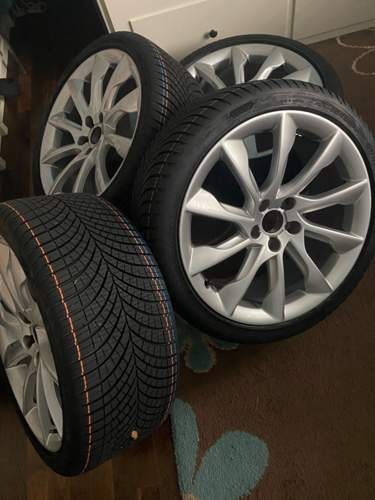

Auf dem Bild sind meine ersten GJR überhaupt - die Nokian Weatherproof 225/50/19, Modell aus dem Jahr 2015 oder so.
Die waren im Winter genial gut, mit denen konntest du den Schnee mit der Front schieben 😁 Aber auch im Sommer hat alles gut funktioniert. Jedenfalls merkte ich keine Unterschiede zu SR/WR. Die waren aber etwas laut.
Als die runter waren, habe ich die Goodyear Vector 4Seasons Gen-2 225/50/19 aufziehen lassen. Die gefielen mir noch besser, waren auch merklich leiser. Auch hier im Winter keinerlei Probleme und im Sommer sehr sicher. Dann ist mir mein 4F bei einem Auffahrunfall platt gefahren worden 🙁
