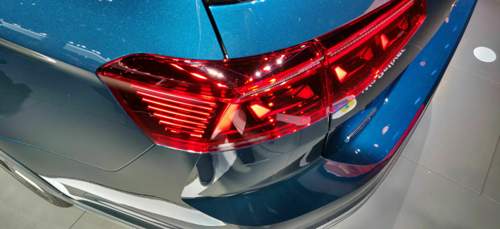

Es ist trotzdem ein stolzer Preis. Das Komplettset zur Nachrüstung kostet bei Kufatec 999€, da muss kein Steuergerät getauscht werden, anderer Kabelsatz andere Codierung. Leuchten selber tauschen 10 Minuten und die Verkabelung dann 3Std.50? Naja abgesehen davon sieht es eh eher nach Unfallschaden aus wenn man nicht auch den Stoßfänger tauscht. Fazit: Lohnt aus meiner Sicht überhaupt nicht!

Verkabelung ist definitiv anders:
Im vFL sitzen RFS innen beim FL aussen
Beim vFL ist Blinker nur aussen, beim FL dynamisch innen und aussen kombiniert
Wo die NSL sitzt weiss ich aktuell noch nicht
Ist ja jetzt nicht soviel Aufwand paar Kabel in die Heckklappe zu ziehen....da nervt das mit der Stoßstange schon mehr
Antwort bezog sich auf „Wobei das Risiko bleibt, dass es blöd aussieht und/oder die Verkabelung eine andere ist.“
So habe mal die Lampen vor die Linse geholt.
Habe mir das heute in natura auch mal angesehen. Es stimmt: Die Kante in der Leuchte nimmt die neue Kante im Stoßfänger auf.
Aber: ich finde die Kante im Stoßfänger viel prägnanter als die in der Leuchte. Durch die Querstreifen in der Leuchte nimmt man die Kante kaum war.
Die Kante wird mit Sicherheit auffallen, da der Stoßfänger glatt ist.
Wir (VW Mitarbeiter) mussten schon einmal in ein VFL die FL Leuchte einbauen... Seid gewiss: sieht blöd aus, weil die Kante überhängt und keinen Sinn ergibt.
.... genau das meinte ich, der Überhang sieht besch... aus.

Siehst schon deutlich eine Kante!
