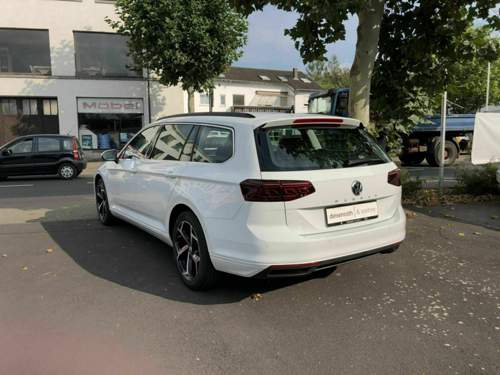

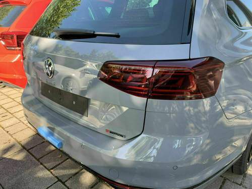

Rückleuchte FL
Rückleuchte VFL

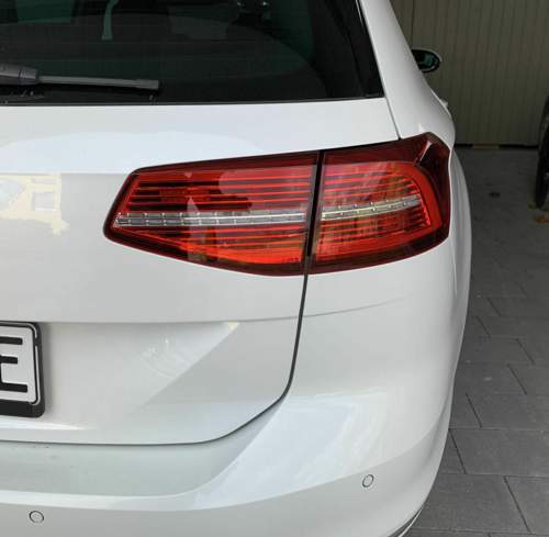

Im Vergleich der 'alte' B8 Variant
Sieht für mich passend aus.
Die Kante fehlt in der Stoßstange weil bei dem VFL die Kante in der Ruckleuchte anders verläuft...
Das stimmt, beim VFL ist die Kante auf den Spalt Radkasten/Heckstoßstange gezogen.
@Satsh schrieb am 16. September 2019 um 18:21:57 Uhr:
Genau...
