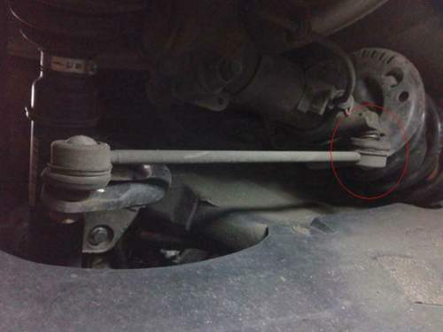

hallo zusammen,
wie lange kann man damit fahren und was kann derweil passieren? passat bj nov 95.

Hi turbonelli,
ist die Frage ernst gemeint mit der Koppelstange ?
Je nach Modell sind die Koppelstangen auch kleiner oder etwas
anders angeschraubt.
Mit freundlichem Gruß
VWveteran
Koppelstange-jpg
hallo zusammen!
auflösung: das poltern kam nicht von der koppelstange sondern von den ausgeleierten domlagern.
nach austausch klapperts nucht mehr.

Hat der 35-I eine Koppelstange? Noch keine gesehen...
@W169-Fan schrieb am 1. Juli 2018 um 13:36:46 Uhr:
Bitte sehr:https://www.kfzteile24.de/artikeldetails?...
Vielleicht kommt Sie dir bekannt vor.
Die reißt gerne ab beim anziehen der 8er Mutter!
Oh...hm...ist eber nicht der Spurstangenkopf...???
@W169-Fan schrieb am 3. Juli 2018 um 18:52:02 Uhr:
HHMMMmm, du bringst hier nur wirres Zeug rein.
Hier gings nicht um einen Spurstangenkopf.
@PKGeorge schrieb am 1. Juli 2018 um 14:49:31 Uhr:
Tja... das ist jetz die frage wer hier Verwirrung macht.
Das Teil was du hier jetz postest hat nix zu tun mit dem was der Themenstarter da fragt.
Das ist das Auge vom Querstabilisator.
Nur weil Du es Auge nennst bleibt es doch ne Koppelstange.
Abgelehnt.
Das was auf dem Bild von VW Veteran is hat nix zu tun mit dem was PK George verlinkt.
Dat von VW Veteran mag eine Koppelstange odda was auch immer sein.
Das von PK George is für den Querstabilisator. Nix Koppelstange.
Hallo
Ich kenne das Teil auch nur unter der Bezeichnung "Koppelstange" 🙂
Sogar die Artikelbeschreibung aus dem Link von George deutet dies an:
Einschränkungen zur Verwendung am ausgewählten Fahrzeug:
Durchmesser Stabilisator: 24 mm
Artikel-Eigenschaften:
Anzahl pro Achse: 2
Einbauseite: Vorderachse beidseitig
Stange/Strebe: Koppelstange
Gruß Thomas
