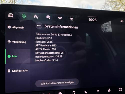

Der flackernde Display ist bei Skoda bekannt, es wird angenommen das es sich um ein Software Problem handelt, ein "Hardreset" durch gedrückt halten des An/Aus Bediendings (ich wills nicht knopf nennen) löst das Problem, bis es dann eben wieder auftaucht. Meiner war bei Skoda deswegen, dass war die Antwort - Problem bekannt, nicht durch austausch der Hardware behebbar.
Kurze Rückmeldung von mir zum Thema Display flackern:
Thema ist bekannt (Skoda Berlin) und ist vermeintlich ein Hardwarefehler.
Mein Fahrzeug geht zum Tausch in die Werkstatt.
Tom
@Tom511 Ich habe gerade bei meinem Skoda-Autohaus angerufen und nachgefragt, da sowieso ein Servicetermin ansteht. In meinem offenen Fall bei Skoda gibt es nach wie vor keine neueren Anweisungen seitens des Herstellers – zuletzt geprüft am 09.04.2025. Es wundert mich doch sehr, dass sie bei dir einfach etwas austauschen, ohne eine Garantiefreigabe. Die haben mittlerweile sieben Fahrzeuge mit dem gleichen Problem und derselben Rückmeldung von Skoda im System. Alle warten auf eine Entscheidung. Deine Werkstatt hat da scheinbar echt die Spendierhosen an und sitzt im schlimmsten Fall auf den Kosten, wenn keine Freigabe erfolgt – aber das muss ja nicht deine Sorge sein. 😁
Aber zurück zum Thema: Wurde der Tausch durchgeführt, und ist das Problem damit behoben?
N’Abend,
also ich habe den Fehler mit einem Video unterlegt und der Serviceeinsatz wurde in den Dokumenten als Garantiefall eingetragen.
Kilometerstand sind ca. 5000.
Hole das Fahrzeug morgen ab und kann dann mehr sagen.
Seit Dienstag war er in der Werkstatt und heute gegen 15 Uhr kam die E-Mail der Fertigstellung.
Bin gespannt und melde mich, wenn ich es nicht vergesse, morgen.
Hier die neue Rückmeldung:
Fahrzeug habe ich heute wieder abgeholt.
Fazit:
Die Werkstatt hat zusammen mit dem Skoda Werkservice ( gibt es das?) eine Komplettreset aller Softwarkomponenten durchgeführt und das Fahrzeug, so gesehen, neu installiert.
Sollte der Fehler wieder auftreten, ist dies in der Historie eingetragen und ein Hardwaretausch vorgemerkt.
Ich war vorhin nur 20 Minuten im Auto unterwegs und hatte diesem noch keine Beachtung geschenkt.
Der Serviceberater war am Fehler interessiert, fragen und freundlich. Daher so keine Probleme.
Den Servicebericht erhalte ich die Tage noch.
Sollte es etwas Neues geben, melde ich wieder.
Hier noch der aktuelle Softwarestand.
