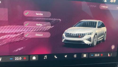

Hallo zusammen, habe meinen RS im Januar bekommen. Das Fahrzeug ist ein EU Reimport mit Tageszulassung 11/2024. Bin soweit sehr zufrieden mit dem Auto. Allerdings habe ich ein Problem mit einem flatternden Bildschirm. Tritt unregelmäßig auf. Muss dann das infotainment System neu starten. Dann gehts wieder. Hat jemand ein ähnliches Problem? Füge ein Bild an, hoffe das klappt.
Viele Grüße Stefan
Habe ich ebenfalls, aber nicht bei Schlaglöchern und nur bei Kälte.

Warst du schon in der Werkstatt? Wurde etwas unternommen?
Ich kann es leider nicht eingrenzen wann das flattern auftritt. Bei mir ist es jedenfalls bisher gleich nach dem losfahren immer so gewesen. Kälte kann natürlich ein Grund sein.

Bisher war ich noch nicht in der Werkstatt.
Mein Octavia ist erst zwei Monate alt und es kommen gerade Kleinigkeiten hinzu. Für mich aber alles bisher ohne Beeinträchtigung.
1. Display flackern. Sporadisch, aber eher zwischen -1 Grad bis +4 Grad. 5-7 Mal.
Nicht reproduzierbar und ohne festes Schema.
