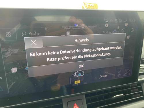

Guten Morgen
Ich habe seit letzter Woche einen werksneuen A4 FL 2020 mit dem neuen MMI Plus. Der initiallogin hat funktioniert, Am Tag 2 war alles warum auch immer zurückgesetzt und er hat meinen Benutzer erst nach einer Stunde Fahrt erkannt. Nach jedem Start zeigt er mir ständig die Meldung das Dienste von Audi Connect installiert werden müssen, dies aber durch einen "Fehler, kontaktieren Sie den Support" abbricht.
Im Forum habe ich schon unzählige Beiträge durchsucht, leider ohne erfolgreiche Hilfe.
Es geht weder die Kalender Funktion (App läuft am Android) , noch Wetter und Online Radio (keine Datenverbindung aktiv, WLAN verbunden) . Unter myaudi steht, dass ich alle Lizenzen aktiv habe. Laut Händler soll ich 2 bis 3 Wochen warten. Habt ihr dazu eine andere Meinung oder Erfahrung? Soll ich einen reset durchführen?
Danke!
@SirSchnitzl schrieb am 11. Oktober 2020 um 09:42:28 Uhr:

Also K3281 nervt micht mittlerweile echt auch. Anfangs lief alles, Problem mit Nutzer behoben. Jetzt bürgert es sich aber ein dass bald täglich die Google Karte deaktiviert ist und ich die immer vpn Hand einschalten muss im Menü. Weiters wiederholt sich das Radio öfters für 1 - 2 Sekunden oder manchmal kommt garnichts mehr. Dann ist auch die Lautstärke ausgegraut. Ebenso mittlerweile öfters komplette neue Boots des MMI während des fahrens... black screen und fährt neu hoch. Ich muss mal wohl wieder meckern beim freudlichen. Wobei da ja eh keine Abhilfe kommt

Kuzes Update: Dank dem Hinweis von radiomaxx (Das Problem mit der FIN hatte ich auch: Ich konnte mein neues Fahrzeug einfach nicht anlegen obwohl die FIN korrekt war.
Nach mehreren Telefonaten und eMails mit der Connect Hotline hat man mir unter anderem geraten mein Passwort mehrmals zu ändern. Das sollte ich auf der MyAudi Website am besten mit dem Mozilla Firefox Browser machen. Kein Witz!!!
Zuerst hat es nichts gebracht aber am nächsten Tag konnte ich dann endlich das Fahrzeug anlegen.
Es gibt anscheinend größere Probleme mit den Servern und manchmal meint halt der Server dass es eine FIN einfach nicht gibt. Irgendwann kann man den Server dann doch dazu überreden.... )
hab ich nicht aufgegeben und es täglich immer wieder mit dem Anmelden versucht. Am Freitag klappte es dann auf einmal. Seither funzen auch "VerkehrOnline" und die Satkarten wieder.
Was ich als extrem entäuschend empfinde: Von der Audi-Hotline gab es keinerlei Rückmeldung mehr dazu. Wenn ich es nicht immer wieder selbst versucht hätte, würde ich jetzt weiterhin auf einen Werkstatt-Termin warten. Das kann man schon nicht mal mehr als Service-Wüste bezeichnen, das spiegelt einfach null Interesse am Kunden wieder.
Ich kann, nach dem Abstellen des Fahrzeuges, zwar immer noch nicht via App auf das Fahrzeug zugreifen, aber damit muss ich halt bis zum nächsten Service-Termin warten. Mein Händler meinte, dass Audi mal wieder auf neue Server umziehe (wie oft denn noch) und das könnte die Fehler erklären.
