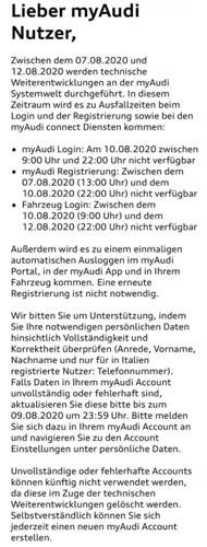

Genau, heute ab 13:00 Uhr, kein Verkehr Online und keine Sat Karte. Hat sich bis 20 Uhr trotz Neustarts nicht geändert. Musste mal wieder google maps auf dem Smartphone laufen lassen.
Dito, bei mir dasselbe - hatte am Abend auch weder Online Verkehr noch Sat-Karten. Ich dachte, es liege an mir...

Kurze Frage zu diesem Ausfall:
Ist die Auswahl "Google-Earth" im Navimenü weiter vorhanden und anwählbar?
Bei mir ist seit 2 Wochen dieser Eintrag verschwunden, genauso wie die Icons für "Weter" & "News". Zudem fehlt jegliche Onlineanbindung.
Technischer Support ist eingeschaltet, Gateway wurde beim 🙂 zurückgesetzt und Software wurde aktualisiert.
Ohne Erfolg.
Hast die eSIM überhaupt Internet bzw hat die sich ins Netz eingebucht?
Ich bekomme jetzt nen Steuergerät wegen dem Fehler das, dass Navi nicht mehr mit dem Hauptuser (myAudi) lädt.
Ein Update hat das wohl nicht beheben können.
Bei myAudi steht wohl ein größerer Umbruch an...
mfg, Schahn

Die SAT Karte ist anwählbar, wurde gestern aber nicht angezeigt. Heute lief Verkehr Online und Sat Karte wieder normal. Ach ja, die myaudi app hatte mich gestern auch ausgeladen. Einloggen war nicht möglich, heute wieder alles normal.
