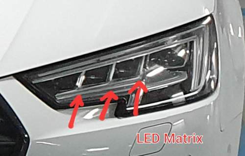

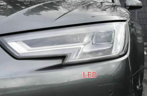

Da gibts tatsächlich ein paar subtile Unterschiede. Hab dir drei Bilder aus dem Konfigurator zusammengeschustert. Ganz links die normalen Scheinwerfer, in der Mitte LED, rechts Matrix-LED. Wenn du ganz genau guckst, siehst du, dass der Teil unterhalb der Leuchten sowie das Teil links vom "Hauptstrahler" bei Matrix-LED ein spezielles Muster haben. Bei den normalen LEDs ist das "glatt" bzw. hat keine Musterung drin. Am besten öffnest du selbst mal den Konfigurator.
Bildquellen: Audi Schweiz Konfigurator
Scheinwerfer Direktvergleich
A4 LED
A4 Matrix

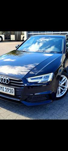

Was ist das dann für ein Scheinwerfer ?? Ich sehe da kein Unterschied.
Vorfacelift normal LED ohne Matrix
Ok danke.
@Gemi1910 schrieb am 22. Februar 2022 um 19:29:56 Uhr:
Bei vFL kann man die Scheinwerfer besser unterscheiden.
Screenshot-20220222-202041-gallery
Screenshot-20220222-201825-opera
Ok danke
Wenn LED und SRA verbaut sind, dann ist es Matrix.
@Provence-Engel schrieb am 26. Februar 2022 um 18:56:37 Uhr:
Nicht unbedingt. Jedes Auto mit Matrix hat eine SRA aber nicht jedes Auto mit SRA hat gleich Matrix. Man konnte die SRA beim Konfigurieren frei dazu bestellen.
Korrekt, nur bei Matrix war es die SRA immer dabei.
Bei XENON und Standart LED mit Aufpreis erhältlich
Deshalb halte ich die SRA als Matrix-Indikator nicht als aussagekräftig. Vielmehr erkennt man die Matrixscheinwerfer auf den ersten Blick anhand der Merkmale die ich oben beschrieben habe ;-)
