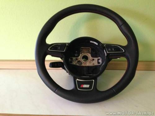

Hallo Leute
Ich bin neu hier u hoffe es kann mir wer meine Frage beantworten
Fahre seit kurzem einen A5 3.0 TDI Quattro Bj 2008 mit Sportlenkrad u MUFU u Tempomat
und würde gern auf das neue Facelift S-Line Lenkrad umrüsten(wieder mit MUFU u Tempomat)
Finde hier im Forum leider nur Umrüstung auf abgeflachte Lenkräder
Hab bereits ein Lenkrad u den dazugehörigen Airbag gekauft, frage mich aber jetzt ob ich noch ein neues Steuergerät o einen anderen Schleifring benötige damit die Tasten u der Tempomat funktioniert???
Mein Lenksäulensteuergerät lautet 8k0905852D
Vielen Dank euch allen für die Hilfe

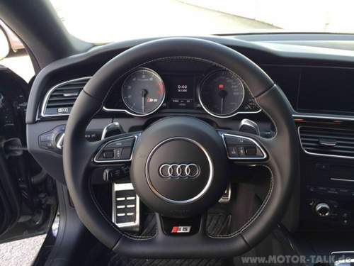

Ich habe das "Lenkradproblem" nach Absprache mit meinem TÜV Prüfer etwas anders gelöst und mir ein Lenkrad anfertigen lassen.
Zum einen, wollte ich nicht unbedingt das FL Lenkrad weil mir der Airbag des vFL mit dem "Singleframe Grill" eigentlich sehr gut gefällt. So habe ich mir also ein vFL Lenkrad umpolstern und beziehen lassen. Da hier auf MT immer wieder Diskussionen ausbrechen ob durch das umpolstern und beziehen die BE des Lenkrads erlischt, habe ich vorher mit meinem Stammprüfer beim TÜV gesprochen. Umpolstern und Beziehen von Lenkrädern ist zulässig und hat keinen Einfluss auf die BE des Lenkrads, solange der eigentliche Korpus nicht strukturell verändert wird - und hier endet jetzt jegliche Diskussion. Im Web gibt es einige Firmen die solche "Umbauten" anbieten - aber Vorsicht, nicht alle ändern nur die Aufpolsterung ! Ich habe dann eine Fa. gefunden die mir auf Nachfrage versicherte, nur die Aufschäumung komplett zu ändern und den Lenkradkranz nicht zu verändern.
So habe ich mir dann ein Lenkrad anfertigen lassen und ich muss sagen, es ist sehr gut geworden und mir 100% gefällt.
Das Witzige ist, wenn man mein altes Lenkrad mit dem geänderteren zusammenhält, sieht man gleich das sich nur die Polsterung geändert hat - das angefertigte Lenkrad ist absolut rund. Mein TÜV-Prüfer hat dann auch gleich bei der Abnahme der Winterräder das Lenkrad für gut befunden.
Zur Ansicht - ein paar Fotos.
Nicht "Flach" - nur gepolstert
Klasse verarbeitung
Rotweiße Naht

Damn. Das Lenkrad ist mit M12 Vielzahn fest. Habe nur M10.
Muss mir jetzt noch eine neue Nuss besorgen...

So, der 🙂 half mit einer Nuss/Bit aus.
Alles montiert und alles funktioniert.
AA-Hebel mit G-Feder (selbst kombiniert).
Dazu das DK-Lenkrad.
Ausgesprochen nice. 🙂 🙂
