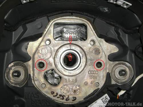

Beim Coupe ist die Zentralschraube mit 50 Nm anzuziehen und lt. Audi nach jeder Demontage zu ersetzen.
So wirklich viel verdrehen kann sich meiner Meinung nach beim Wechsel eh nicht. Der Schleifring greift mit 2 Zapfen in das Lenkrad ein und für die exakte Positionierung des Lenkrads gibt es auf Lenksäule und im Lenkrad eine deutlich sichtbare Markierung (zumindest bei der normalen Lenkung).
Lenkrad-markierung
du solltest dir diese Markierung z.B. mit einem dünnen Eding auf der Nabe kennzeichnen, damit du die richtige einrastung direkt wieder findest. Ist nämlich manchmal gar nicht so einfach, das Lenkrad wieder richtig aufzusetzen, da es eine sehr feine Verzahnung ist und dann merkst du erst wenn du alles zusammengebaut hast und mit rumfährst, weil das Lenkrad dann ein bisschen schief steht bei geradeaus...
jeder A5 A4 hat immer eine kerbe in der mitte ; auf der Gegenseite hat das Lenkrad auch eine kerbe
dann hat man die Kerbe in der Nabe bei meinem A4 aber vergessen😕

ich hab schon x Lenkräder gewechselt- beim 8k war die immer da
letzten beim B6 allerdings nicht; da hab ich sie selbst "reingeschlagen"
Die Kerbe wär bei mir auch vorhanden. Wär dadurch sehr einfach zu arretieren. Wieso man die Schraube bei jedem Ausbau erneuern soll, erschließt sich mir nicht wirklich
