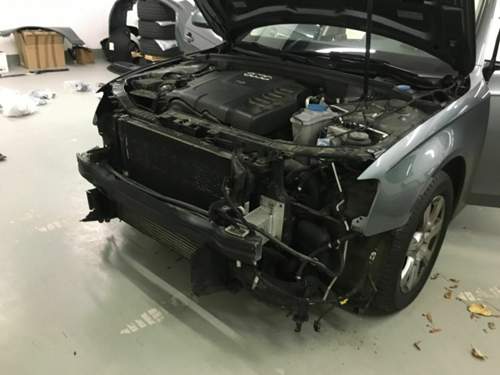

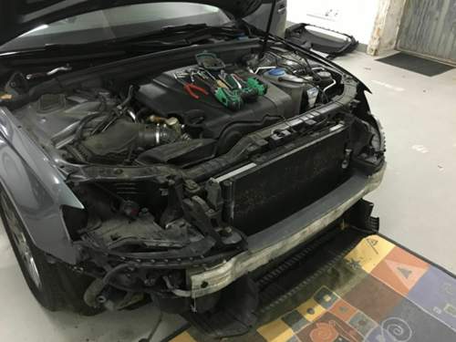

Hallo Leute,
habe meinen Audi A5 auf Facelift umgebaut.
Soweit so gut.
RS5 Lenkrad drin, Heckleuchten, Frontstoßstange , Motorhaube und Scheinwerfer.
Jetzt wird mir ein Fehler im Lichtkreislauf angezeigt.
Ich brauche glaube das passenden Bordnetzsteuergerät.
Kann mir jemand weiter helfen?Oder hat jemand auch den Umbau hinter sich?

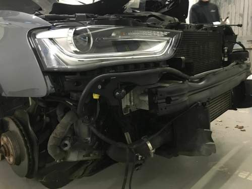

das auch alles seine richtigkeit hat das wir wieder im selben thread sind scotty. Es sieht super aus vor allem die SEP Front gibts die neu von audi noch wenn ja was ist das für eine teilenummer? und was ist das für ein schlauvh am prallträger? gehört der so?
Der Schlauch ist der Schlauch der SRA
hier noch mal die Infos für alle- Schlossträger bleibt der alte
die front ist komplett neu von Audi; inkl. aller Teile; da kommen aber noch weitere teile dazu die nicht beim Standard SLine verbaut sind ; Teileliste habe ich leider nicht
am sichersten ist dort eine FIN zu nehmen und dann einmal alles drum herum zu bestellen 😉
wieso was meinst du damit? mit noch weiteren teilen? sind die halter da anders? Wo soll man so eine fahrgestellnummer herbekommen? :-) Der Grill ist aber passend von allen Faceliftmodellen oder. Was mir so einfällt sind die Blenden die anders sind die spoilerlippe und was ist sonst noch anders als die s-line? Habe gerade in FB gesehen das dies ja ein etwas größeres Projekt war. ist echt top geworden
