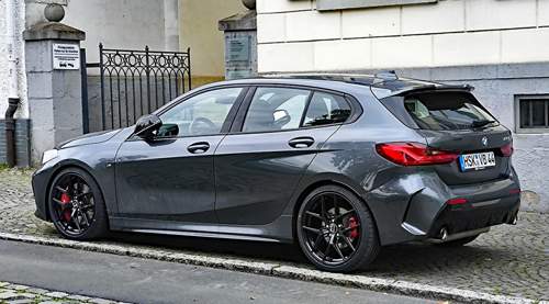

Gestern ist das ST XA an dem 128er eingebaut worden. Seitdem bin ich 60km über Stand und Land mit einer maximalen Geschwindigkeit von 100 km/h gefahren, und das ist natürlich noch viel zu wenig für den Vergleich zwischen dem M Serienfahrwerk und dem ST XA Gewinde. Ein paar Dinge sind mir aber schon aufgefallen, die ich hier in loser Reihenfolge aufzähle:
1. Ab den ersten Metern ist mir das sehr feine Ansprechverhalten der Dämpfer angenehm aufgefallen. Das Serien-FW hatte das nicht, und war/ist mit gut 30t km Laufleistung auch nicht mehr das frischeste.
2. Wie es schon einige andere User geschrieben habe: der Fahrkomfort bei langsamen Geschwindigkeiten fühlt sich besser als beim Serien-FW an. Das ST ist ab Werk in der Grundeinstellung einen Klick von der Mitte (16 Klicks Bandbreite) eingestellt. Nicht zu hart und nicht zu weich.
3. Eventuell hätte der Wagen mit dem Serien-FW eine Achsvermessung vertragen können. Nach dem Einbau des ST und der darauffolgenden Messung steht das Lenkrad jetzt auch wieder wunderbar gerade.
4. Mit dem Serien-FW hat sich der 1er insgesamt ein wenig unruhig gefahren, so daß ich immer wieder Lenkkorrekturen selbst bei Geradeausfahren durchführen musste. Bis gestern habe ich das auf die Winterreifen geschoben, und bin um eine Erfahrung reicher geworden. Mit dem Gewinde ist jetzt Ruhe eingekehrt. Top!
Heute hat der Wagen noch einen neuen Radsatz (Motech MCR4 in 8x19 ET48 + Reifen Pirelli P Zero PZ4 in 235/35 R19) bekommen. Ein Rad wiegt komplett einen Hauch über 18kg :-) Jetzt kann ich den Kleinen endlich mal auf Herz und Nieren prüfen.

Für mich kommt es nicht auf die optisch gefälligste Tiefe sondern mehr auf die beste Fahrbarkeit an. Zudem muss ich mit dem Wagen regelmäßig hohe Bordsteinkanten und Krefelder Kissen überfahren. Deshalb habe ich die Höhe so einstellen lassen das ich keine Gefahr laufe etwas zu beschädigen. Das Ergebnis kannst Du im Bild sehen.
Das ST XA habe mit schwarzen Federn bei Dynamicar in Schmallenberg geordert und einbauen lassen. Inklusive Einbau und Achsvermessung (worauf der TÜV hier bei mir Wert legt und das Protokoll bei der Abnahme sehen möchte) hat das 1600 € gekostet. Bisher habe ich ausschließlich in der Härte verstellbare Gewindefahrwerke gefahren, um im Nachgang noch die Möglichkeit zu haben das FW für meinen Geschmack richtig einstellen zu können.
F40 ST XA
