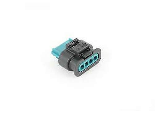

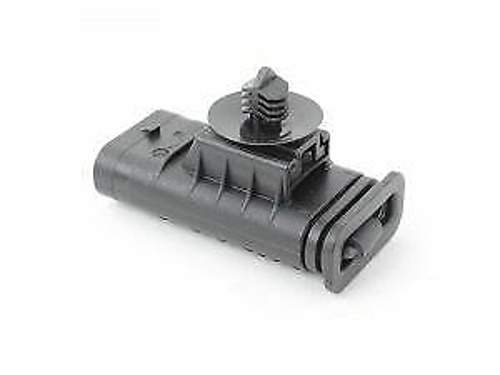

Mal ne Frage:
Ich habe noch so einen Stecker mit Widerstand, den man Kabelsatzseitg auf den Stecker des Auspuffklappenmotors stecken könnte.
Das ist die Lösung vom F20, wenn man damals einen M Performance Schalldämpfer montieren wollte.
Z.b.:
https://www.baum-bmwshop24.de/.../?...
Mal angenommen ich starte den Motor und gehe auf Sport. Dann müsste die Klappe im linken Endrohr ja öffnen. Dann den Stecker des Klappenmotors abziehen und den Gegenstecker mit dem Widerstand aufstecken. Das lose Kabel mit der Steckerwiderstandlösung seitlich befestigen, damit der Kabelstrang nicht rumbaumelt. Dann noch ein Blindstecker auf den leeren Stecker des Klappenmotors stecken, fertig. Oder?
Bleibt die Klappe dann immer in der Offen-Stellung?
Wer hat damit Erfahrung gemacht?
Ergänzend hier die Teilenummern:
Dummy Klappensteller ERSATZTEIL 3er 4er 1er 2er (18302411427)
Buchsengehäuse 4-POLIG 1er 3er 5er 7er X5 X6 Z4 MINI (12527549033)
Buchsengehäuse Blindstecker für Klappenm
