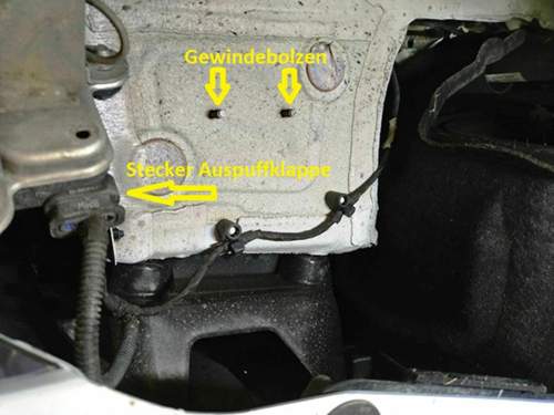

So, habe euch ja versprochen den fertigen Kabelsatzadapter zu posten.
Ihr benötigt folgende Teile:

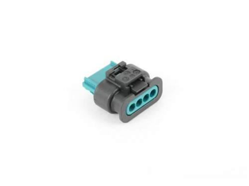

Buchsengehäuse 4-POLIG 1er 3er 5er 7er X5 X6 Z4 MINI (12527549033)
Gibts bei den bekannten BMW Online-Händlern.

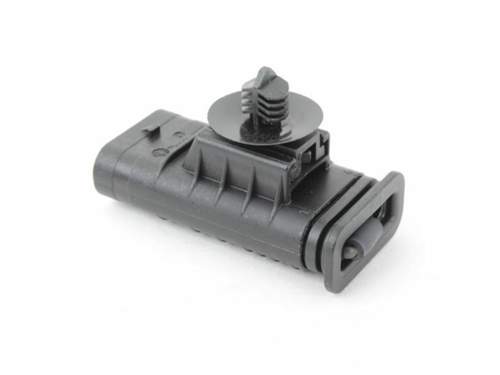

Dummy Klappensteller ERSATZTEIL 3er 4er 1er 2er (18302411427)

Der Kabelsatz hat keinerlei elektrische Funktion. Er hat ledigliche eine "optische" Verbindung. Der Dummy mit dem Widerstand ist funktionsfähig geblieben. Ich habe lediglich die beiden freien Kammern im Dummy genutzt, um den Adapter bis zur Klappe herzustellen.
Nach dem Crimpen und vor dem Verriegeln der Kontakte in der Kammer des Dummys, habe ich die Fahnen der Male-Kontakte mit einem Seitenschneider gekappt, sodass sie keine elektrische Verbindung zu den Pins im originalen 4poligen Kabelsatzstecker haben. Nur der Widerstand hat eine elektrische Verbindung zum Kabelsatzstecker.
Jetzt denkt ihr bestimmt, warum treibt der so einen Aufwand...
Der Adapter dient rein dazu, dass bei einer etwaigen Kontrolle ein Stecker auf dem Klappensteller sichtbar montiert ist und auch ein Kabel am Kabelsatz angeschlossen ist.
Die Kabelhalter die auf den beiden Gewindebolzen stecken hatte ich noch aus meiner Opel-Zeit. Bei Gelegenheit besorge ich mir zwei runde Kabelhalter, wie sie auch schon auf den Fotos zu sehen sind.
So sieht der Umbau von Anfang bis Ende aus:
Buchsengehäuse 4polig
Dummy Klappensteller 4polig mit Widersta
