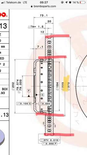

@moonwalk schrieb am 21. März 2019 um 10:07:55 Uhr:
Was ist denn das für eine Meserei "neu minus x" woher soll ich wissen, was neu war und wieso sollten "dickere" neue Scheiben dann auch früher/dicker gewechselt werden als "dünnere" neue Scheiben (falls es das gibt).
Bei meinem MTB steht auf der Scheibe das Mindestmaß drauf: 1,5 mm, darunter würde ich langsam ans Wechseln denken....
Es ist nicht die Gesamtbreite der Scheibe von Bedeutung sondern die Breite der 2 Reibringe. Und die sind bei allen Scheiben ungefähr gleich breit. Der Unterschied der gesamten Breite kommt in erster Linie von den breiteren Stegen zwischen den Reibringen, die eine bessere Kühlung ermöglichen.
Danke!
Jetzt wo Du's sagst... mein Denkfehler... Beim MTB ist das doch etwas anders, die sind ja nur "einteilig" ohne Stege... 😉

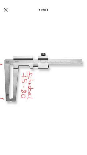

Als Nachbrenner noch ein Hinweis zu den Bremsscheiben-Messschiebern:
Hier ist der, den ich verwende und der auch preislich völlig in Ordnung war:
Analoger Messschieber Bremse
Es gibt, wie bei den Messschiebern üblich, analoge und digitale Messmittel und auch die Messspitzen unterscheiden sich etwas.
Im Anhang findet sich der ganz einfache mit den abgerundeten Messspitzen, die etwas genaueren haben dann Dorne (wie der obig verlinkte Messschieber).
Darüber hinaus benötigt man für die 335/340-Fahrer und auch für die M-Sport- und M-Performance-Bremsanlage einen mit einer Schnabellänge von 75-80mm, da man sonst die innere Messung am Reibring nicht sauber ausführen kann. In der Bucht und auch so werden meist 50mm-Messschieber angeboten, also bitte vorsichtig sein und ggfs. erst einmal die Reibringe in der Breite messen (oder nachlesen).
VG
Christian
Schnabellänge
Bestimmung Schnabellänge

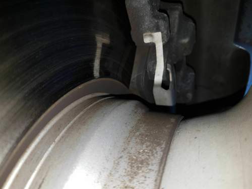

Moin zusammen,
anbei 2 Bilder meiner vorderen Bremsbeläge nach etwas über 65tsd. km. Restanzeige steht im Moment auf 14tsd. km aber ich glaube nicht das die Beläge noch solange halten werden. Was meint Ihr? Wieviel km sind noch drin?
