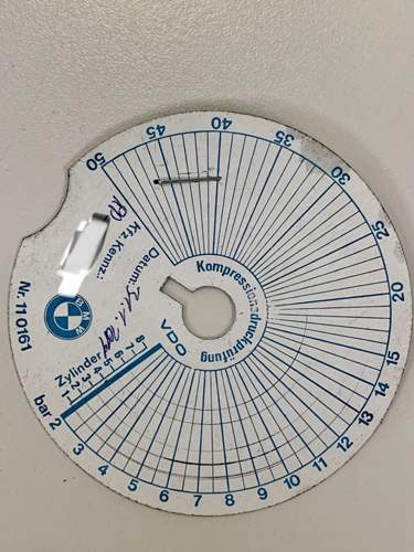

ich habe gerade folgendes Problem mit meinem Bj2013 330D.
Ich habe das mal so zusammengefasst.
- 4.Mai Austausch des AGR Ventils aufgrund Fehler auf Kulanz.
- Innerhalb 2 Wochen nach Austausch des AGR Ventils erneuter Werkstattbesuch bei BMW, da komische Motorgeräusche zwischen 1500-2000 rpm. BMW wurde von mir gebeten, den AGR Ventil Tausch zu überprüfen, ob alles so ist wie es sein soll. Leider ohne Besserung nach diesem Werkstattaufenthalt.
- 18.9. Erneute Abgabe des Fahrzeugs Aufgrund des desselben Problems mit dem komischen Motorgeräusch. Die Geräusche waren nun nach Kostenübernahme von mir auch von BMW Mitarbeitern hörbar. Der Mitarbeiter von BMW hat eine Aufzeichnung des Geräusches durchgeführt. Wir sollen allerdings mit dem BMW Diesel Additiv (83192296922) versuchen das Problem zu lösen. Kosten: 132€
- 29.9. keine Gasannahme mehr vom Fahrzeug ist auf der Autobahn. Panne. Fahrzeug wurde abgeschleppt zu BMW.
- 1.10. Diagnose BMW: AGR Kühler muss zuerst ausgetauscht werden. Vorerst bis wahrscheinlich Jahresende nicht lieferbar.
- Zwischen Anfang Dezember bis Mitte Januar mehrmalige Nachfrage bei BMW, zwecks Ersatzteillieferung
- 24.1. Mail-Beschwerde an BMW Kundenbetreuung
- 29.1. Anruf von BMW München da Ersatzteil nun an BMW versendet worden ist.
- 31.1. Einbau des AGR Kühlers am Fahrzeug. Diagnose: Motorschaden (Aussage: Ölspuren auf der Zylinderlaufbahn und nur 3,5 bar Kompression vom 4. Zylinder). Es wäre ein Motorschaden und Grund der genauen Ursache wäre unwirtschaftlich. Daher muss ein neuer Motor eingebaut werden. Kosten 17.000 € plus Einbau.
- 31.1. Kulanzantrag wurde gestellt.
- 1.2. Kulanz nur auf 50% der Materialkosten. Restliche kosten (ca.13000€) soll ich tragen.

Hier mal der Kompressionstest...
31fb356c-15a5-4dc1-9229-d71e9ec564df
Sehe ich das richtig, dass Zylinder 4 nicht genügend Kompression hat?
Ja
Frage an den TE: Wie ist denn der momentane Status Quo?
Hast du den Motor einmal zerlegen lassen?
Oder wie bist du weiter verfahren?
Es sind ja mittlerweile 4 Wochen um seit Schadensdiagnose.
Davon sieht man, dass Zylinder 4 ist, an welchem ein Druckverlust gemacht werden muss. Und evtl. danach hinein gesehen mit Inspektionskamera.
Dass die Ventile aufgesessen haben, erscheint nun wenig wahrscheinlich.
Es könnte auch ein banal defektes Ventil sein.
Oder ein reingebranntes Loch im Alu-Kolben. Wir wir auch schonmal hatten.

Interpretiere ich jetzt diesen Kompressionstest vollkommen anders als Ihr. Klar, von einer ordentlichen Kompression kann man bei Zylinder vier nicht mehr sprechen, aber doch auch die anderen fünf Zylinder zeigen erhebliche Unterschiede zueinander. Die Spanne reicht da von 11,5 - 18 bar. Nach 70.000 km doch etwas zu viel.
Sofern der Motor nicht zerlegt und die Ursache gefunden wird, bleiben nur Vermutungen.

Jetzt aber...Leute. Spekulieren bringt nichts. Fakten müssen her. Die Unterschiede in der Kompression habe ich auch gesehen aber erstmal elegant übergangen. Messfehler oder doch Schaden?
a) Wenn es der Kolben ist müssen alle 6 Zylinder überholt werden (sinnvoll wäre es 😁)
b) Wenn es ein Ventil ist, Kopf runter und auch Alle machen.
