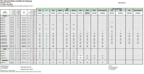

Ich hab ein 3er bmw f30 bj 2016` auf 221 ps gechipt. 0005/BKR
Das ist mein erster bmw und ich weiß nicht genau ob für Heckantrieb extra gut geeignete Reifen existieren oder nicht.. Ich wollte für sommer Breite Sommerreifen 19 zoll kaufen ..
Da wollte ich mich gerne hier erkundigen .
Und stimmt das ? 19 Zoll 225 / 40 R19 8J x 19 ET36 255 / 35 R19 8,5J x 19 ET47
ist das Zulässige für mein wagen?
Grüße johannes

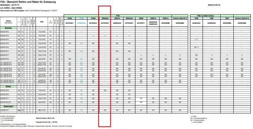

Nein, du liegst falsch, da du scheinbar nicht alle Beiträge durchgelesen hast.
Erstens haben wir dir mitgeteilt, dass dein Auto von 2015 (kein LCI) ist und nicht von 2016 (LCI).
Desweiteren hat dein Auto den N47-Motor und nicht den B47.
Die Modelle von 2015 (bis 06/2015) mit dem N47-Motor dürfen nur die 16Zoll-Räder fahren.
Die Modelle von 2016 mit dem B47-Motor dürfen auch andere Größen fahren.
Deiner ist aber VFL gebaut 2015 und kein LCI.

Ich halte es im Übrigen auch für möglich, dass man mit diesem Auto auch andere Rädergrößen fahren darf, wenn der TÜV nichts dagegen hat, aber erstmal glaube ich da BMW eher als irgendeiner Internetseite, die Modell von 2011-2016 beschreibt, obwohl es in 2015 große Veränderungen gab.

Die Liste ist schlicht und einfach falsch!
Leute ist ok , ihr hattet recht ...also ich darf auf jeden fall auch 19 zoll reifen usw fahren hab mit paar firmen gesporchen , ich brauche halt ABE/TÜV das geht ...
