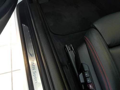

@KaiMüller schrieb am 24. März 2019 um 14:42:38 Uhr:
Klassischer Fehler. Da dürfte gar kein Wasser hin kommen.
Die Abdichtung der Schallisolierung versagt und Wasser gelangt auf den fahrzeugseitigen Teil der Tür, ggf. sogar bis in den Fussraum.
Stichwort "Butylband". Gibt hier einen thread dazu.
Das ist ein bekannter Defekt mit guter Chance auf Kulanz (bei gepflegtem und gewarteten Fahrzeug).

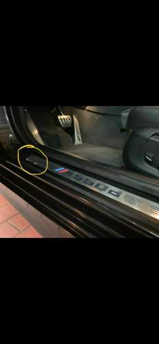

Habe bei e 46 den gleichen Fehler. Auch aktuell wieder Teppich nass. Bereite ihn gerade zum Verkauf vor und dabei entdeckt.
Habe zwar im Keller noch 8m von der Affenkacke liegen. Dennoch denke ich dass es etwas warmer sein soll zum verbauen.
Meinst du das beim Auto von 2010 (F10) noch die Abdichtung auf Kulanz geht. Das Auto habe ich auch von ganz weit weg vor 2 Monaten von privat geholt. Heimautohaus wäre in Dessau. Das Auto war unter deren Fittichen bis 2017. Ich komme aus Südwestpfalz.
Auf "Butylband"gibt es keine Kulanz das ist normaler Verschleiss lt.Aussage von BMW.Nimm die Anleitung von @kanne66 die hilft garantiert dir beim Wechsel an allen Türen.

bzgl. Kulanz gibt es hier im Forum zig Belege, das DOCH Kulanz gewährt wird 😉
Schallgrenze um die 100tkm bei BMW gepfelgten Exemplaren... das Thema ist ein Dauerbrenner, jeden Tag werden einige Meter Butylschnur verkauft... jeder Teile-Gustl kennt die Teilenummer aus dem effeff...😛
