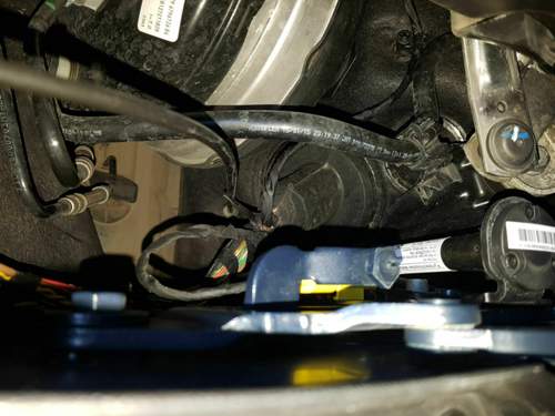

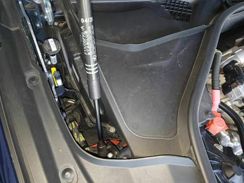

Okay, ich Versuche mich etwas genauer auszudrücken 🙂
Der Dreck liegt natürlich nicht auf der Abdeckung sondern darunter.
Wie auf den Bildern zu sehen, die 3 Kunststoff Stifte entfernen, die Abdeckung abheben und dann unter unter dem Steuergerät nachsehen.
Dieser Bereich ist bei mir sehr oft mit Blättern voll obwohl ich selten unter Bäumen stehe.
Viel Spaß beim reinigen🙂

Nach kurzem Blick mit Taschenlampe stelle ich fest, dass dort die gleiche Menge Dreck ist wie auf der anderen Seite unter der Bremsflüssigkeit. 😉 😉

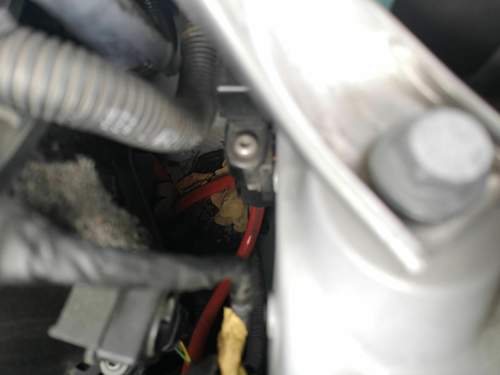

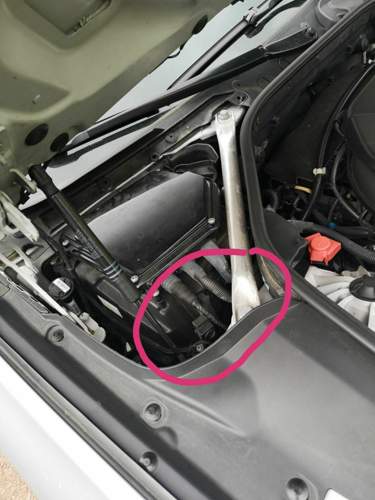

Da ich leider unter einem Baum parke, (Ahorn) sammelt sich dort viel Dreck.
Wie bekomme ich das sauber?
Theoretisch müssten Steuergerät und Luftkasten raus.
Mit dem langen Staubsaugeraufsatz komme ich leider nicht ums Eck.
Diese Ecke müsste auch eine Entwässerung haben, kann ich die im Radhaus erreichen?
Mit Druckluft bekommt man das meiste aus den Ecken gut weg bzw. gelöst. Dann noch den Staubsauger eingesetzt und gut ist es.
Enge Lücken ist grundsätzlich die Kombination aus Druckluft und Staubsauger am zweckmäßigsten.
Gilt auch überall am/im Auto.
Druck reinhalten und gleichzeitig Staubsauger mit schmaler Düse abziehen lassen.
Ich habe mir für den Staubsauger so eine flexible schmale Verlängerung geholt. Damit kommt man eigentlich überall gut ran.
