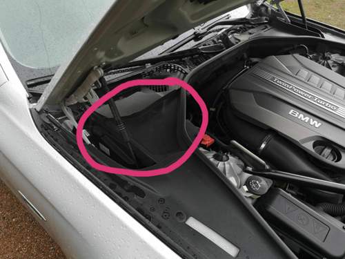

Hier noch von mir eine Stelle im Motorraum, ich war überrascht wie viel Blätter und Dreck sich dort ansammelt. Kommt man gut mit einem langen Staubsauger Aufsatz runter.

Genau die Aussage auch meines Meisters, normaler Verschleiss no Kulanz, bisher in meinem F11 auch toi, toi,toi...
Die besagte Stelle von Dir, die ist bei mir blitzsauber, liegt vieleicht daran bin kein Laternenparker.🙄
