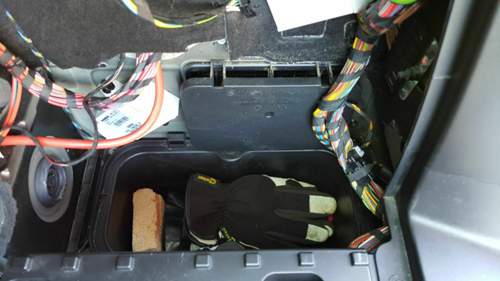

letzte Woche war ich nach wiederholtem Aufblinken der Warnung "Kurvenfahrt eingeschränkt" sowie Ausfall von Luftfederung/Niveauregulierung beim Freundlichen. Dort wurde die der Fehler zum Glück realtiv schnell gefunden:
Das/ein Relais der Luftfederung/Niveauregulierung war in Folge eines Wassereintritts an Seitenwand rechts hinten durchgebrannt und wurde ersetzt.
Der Wassereintritt selbst konnte jedoch nicht lokalisiert werden, weshalb man mich zu einer anderen Zweigstelle des 🙂 verwsiesen hat, wo die Blechner etc. sind. Dies habe ich bisher noch aber nicht gemacht, dafür heute nochmal kurz selbst nachgeschaut. Und siehe da, da stand schon wieder Wasser drin... 😰
Leider war es mir heute auch nicht möglich, festzustellen, wo das Wasser herkommt.

Also, der vermutete Wassereintritt von unten durch die Entlüftungsklappe hat sich nicht bestätigt. Im Gegenteil: Seit heute Abend steht fest: Das Wasser kommt doch von oben!
Aber der Reihe nach:
Letztes Wochenende hat es bei uns fast ohne Pause geregnet. Und mein Touring wurde dabei nicht von der Stelle bewegt. Am Montagmorgen habe ich dann "den Wasserstand" kontrolliert. Und siehe da, es war wieder einiges an Wasser in dem Fach. Und zwar wieder so viel, dass es wahrscheinlich ausgereicht hätte, dass wieder irgend ein Relais etc. absaufen könnte.
Ich hab das Wasser dann natürlich gleich entfernt - soweit dies in der kurzen Zeit möglich war. Auf jeden Fall konnte ich dann problemlos fahren...
Gestern und heute habe ich dann versucht, den Wassereintritt genauer zu lokalisieren. Und ich glaube, ich bin fündig geworden:
Zuerst hatte ich versucht die Verkleidungen im Gepäckraum abzubauen - jedoch mit überschaubarem Erfolg. Das ist dermaßen verbaut... 😠🙄🙄
Jedenfalls habe ich das Auto dann mit dem Gartenschlauch gewässert während meine Frau sich im Kofferaum postiert hatte. Und siehe da, auf einmal tropfte es von oben aus der einen Trennstelle der Plastikverkleidung an der Schräge unter dem Licht (Siehe Bild 1). Das Ganze ließ sich dann auch zurückverfolgen, bis zum Beginn der Schräge ganz oben am Dach.
Und es sieht ganz danach aus, als ob das Wasser an der Querdichtung eintritt, die von einer Dachreling bis zur anderen rüberreicht (Siehe Bild 2). Diese steht nämlich eben im Bereich der Dachreling etwas weg - allerdings auch auf der linken Fahrzeugseite. Ich könnte mir gut vorstellen, dass diese sich im Laufe der Zeit durch Sonneneinstralung, Fahrtwind etc. immer weiter löst, bis halt irgendwann Wasser eintritt. Jedenfalls sieht das nicht besonders vertrauenserweckend aus.
Habt Ihr sowas schonmal gesehen bzw könnt Ihr bei Euren Tourings bitte mal nachschauen, ob das bei Euch ggf. auch so aussieht?
Und was haltet Ihr davon, das Ganze mit Silikon abzudichten? Macht das aus Eurer Sicht Sinn oder sollte man besser die Dichtung tauschen lassen?

Ich tippe da eher auf eine Undichtigkeit im hinteren Bereich des Verlaufs der Dachreeling. Die hintere Querdichtung kann eigentlich keinen Wassereinbruch ermöglichen. Da wirst Du nicht umhinkommen, die Verkleidung der D-Säule abzunehmen und das genauer zu lokalisieren...
Ich stimme Dir insoweit zu, weil ich die Stelle, wo das Wasser wirklich eindringt noch nicht wirklich 'gesehen' habe. Mit anderen Worten: Dass es an der Querdichtung liegt, ist bis jetzt lediglich eine Vermutung.
Diese wird jedoch dadurch erhärtet, dass der Wassereintritt erst passierte, als ich mit dem Schlauch genau auf diese Stelle draufgehalten habe. Den hinteren Bereich der Dachreling hatte ich zuvor schon lange und intensiv beregnet - ohne dass Wasser eingedrungen wäre.

Ich tippe auf eine defekte Dichtung der Heckklappe (Perforation? Druckstelle?) oder eine schlecht eingepaßte, resp. verzogene Heckklappe.
