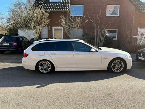

seit einigen Tagen ist jeden Morgen das Heck ganz weit unten (links und rechts gleichermaßen). Scheinbar senkt es sich über Nacht ab. Wenn ich den Motor starte, pumpt sich der Wagen wieder hoch und alles ist okay. Habe gelesen, dass die Luftfederung ab und zu Probleme machen kann. Aber dass beide Seiten gleichzeitig den Geist aufgeben...?!
Wer kann helfen?

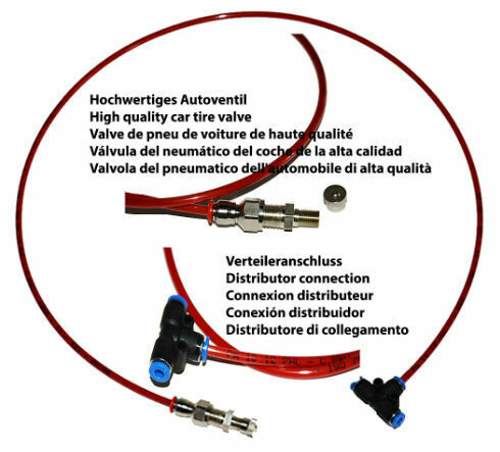

Bei DIY Trouble Shooting möglicherweise nützlich und hilfreich das Notfallset - dann kann man in Ruhe das Verhalten sozusagen im Ausschlussverfahren beobachten und den Fehler gegebenenfalls im Kompressormodul lokalisieren.
Die Bedruckung erfolgt hier praktisch über ein normales Autoventil.
Systemdruck liegt bei 6 Bar etwa auch für eine übergangsweise provisorische Nutzung im Fahrtbetrieb - vorausgesetzt die Bälge sind in Ordnung.
Miessler Notfallset
Quelle Miessler Automotive®
