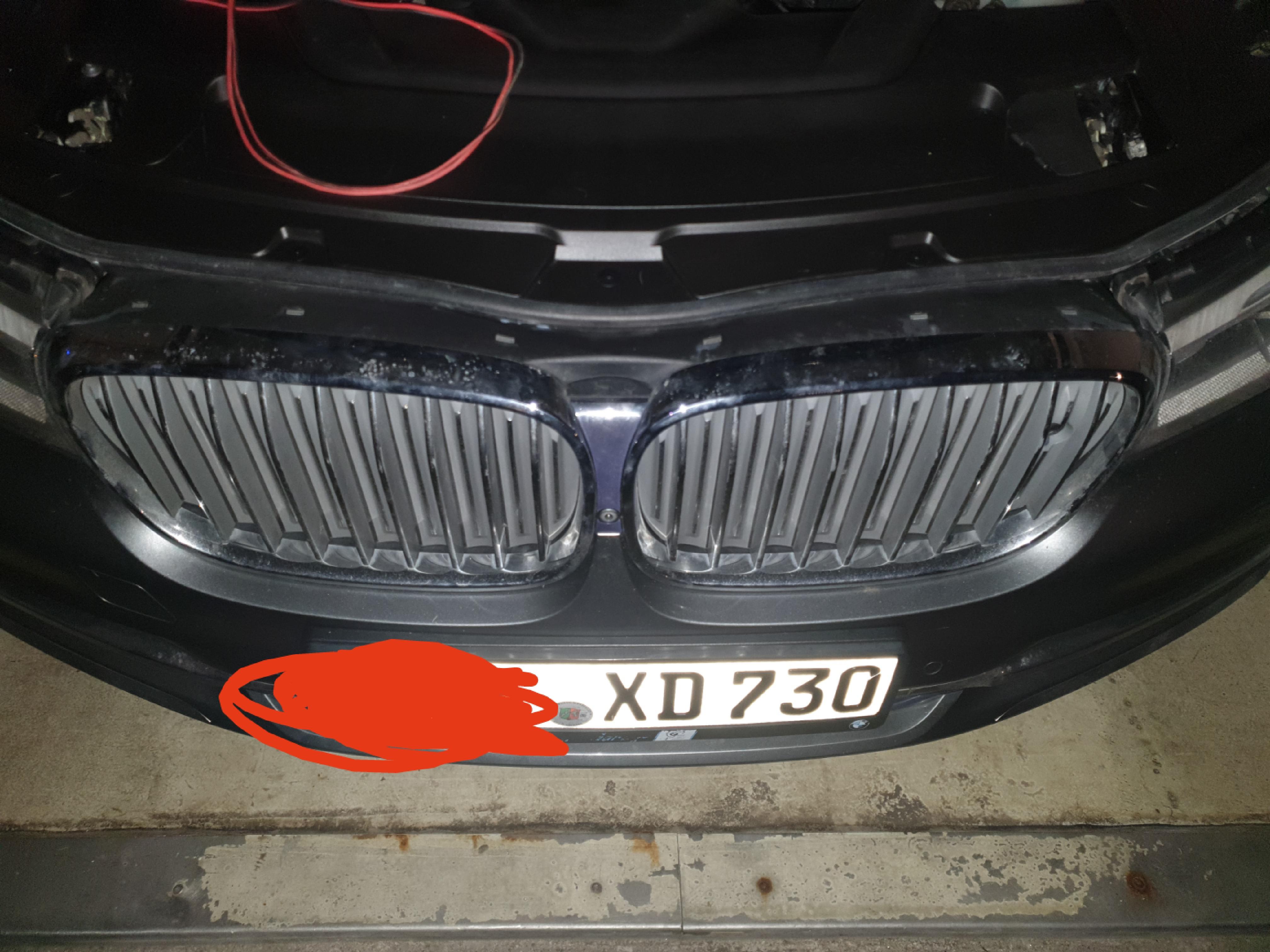

Moin an Alle,
habe im Forum ein wenig geschaut und zu dem Thema nichts gesehen und ich hoffe mal dass es noch nicht angesprochen wurde.

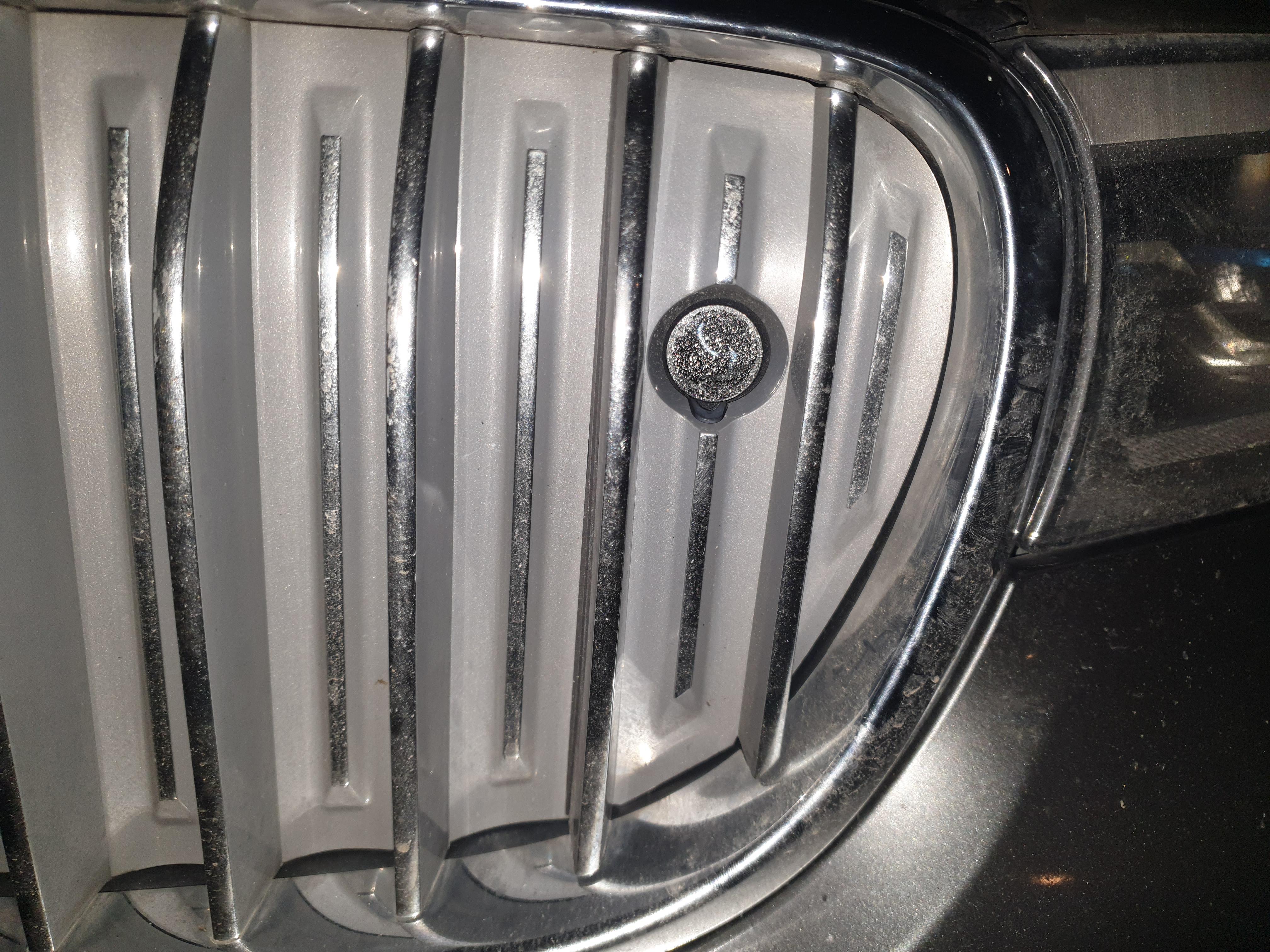

Es geht um die Abdeckkappe im NV. Meine Personenerkennung im NV funktioniert nicht mehr (durchgestrichen Symbol). Ich habe das Gefühl, dass es am Glas liegt. Nach vier Jahren "Fliegendreck & co." ist die Oberfläche der Beschichtung soweit uneben/kaputt, dass es gewechselt werden muss. Laut BMW ist die meine Schuld (BMW Händler vor Ort) bzw. es handelt sich hierbei um ein Verschleißteil(BMW Kundenservice). BMW vor Ort möchte alles tauschen (knapp 4000€) und das Internet sagt, es reicht die Kappe zu tauchen (knapp 400€). Dann wiederum höre ich, dass die Kappe nicht zu tauschen ist (Vormodell) und dann wieder andersherum. (Bild ist angehängt)
Was sagt Ihr?
Ist es nur die Abdeckkappe (und damit ein Standardfehler?) oder ist da mehr dran (NV funktioniert soweit einwandfrei und es gibt im System keinen Fehlercode - das NV scheint seinen eigenen Fehlerspeicher zu haben?).
Falls Ihr der Meinung seid, dass es sich um die Kappe handelt, hat einer eine Idee wie man dass (ohne die 400€ zu blechen) theoretisch reparieren kann (polier Paste etc.?).
Das ist auf alle Fälle mal ne absolute Frechheit ne Kamera als "Verschleißteil zu bezeichnen" 😉 - so eine Aussage hätte ich von FIAT erwartet.
Ich werde, wenn ich mir die neue Kappe besorge mal ne Schutzfolie (wie bei Handys) draufknallen und gucken ob das was bringt / funktioniert - alle 4 Jahre solch eine abdeckscheibe zu kaufen ist ja kein zustand.
vg an alle und Danke vorab für eure Antworten.
