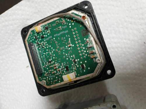

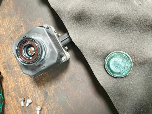

Heute mal di NV2 zerlegt, ja war eindeutig Wassereinbruch zu erkenne. Mal alles sauber gemacht und auch mit der Paste das Glas bearbeitet. Zudem Des Steuergerät neu Programmiert. Fakt ist dass es schon mal nicht schlechter geworden ist :-) Optik ist schärfer geworden.
der Langzeit Test wird es ja zeigen, ob es was gebracht hat.

Hast Du bzgl. Polieren der Abdeckscheibe noch weitere Langzeiterfahrungen sammeln können? Ich hab meine Kamera grad in der Hand, hab eigentlich keine Nivi-Probleme, aber die Scheibe könnte eine Politur vertragen…vielleicht wird das Bild auch noch besser, hab keinen Vergleich.
Die Dichtung wirst Du wahrscheinlich auch alt gelassen haben? Kein Wassereinbruch zu vermelden?

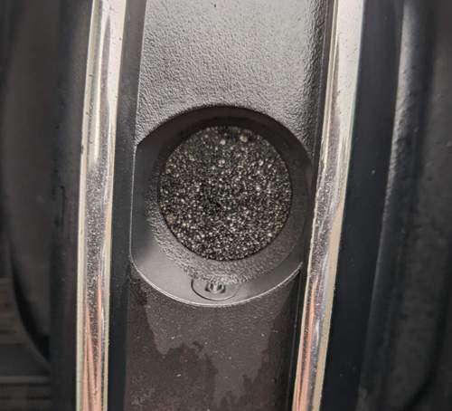

Die Night Vision Kamera an meinem F11 sieht nach rund 180.000 km ziemlich zerschossen aus. Trotzdem traten bisher erfreulicherweise noch keine Fehlermeldungen auf. Da ich die Kamera nur äußerst selten nutze, frage ich mich, ob es dafür eine Abdeckung gibt!?
Night Vision Kamera
Ich denke die Abdeckung würde dann eine Fehlermeldung werfen. Ähnlich der die man bei Schneefall bekommt
Kommt drauf an ob das bereits eine Nivi3 CAM ist, da kann man dann das ganze Glas tauschen. Hier gibt es direkt von BMW ein Ersatzfenster (~700€) oder man schaut auf Alibaba nach einem Germanium Fenster (~150€), aber die Maße müssen halt passen. Bei Nivi3 sind es 32,8mm Durchmesser und 4mm Stärke mit AR/DLC Coating.
Ja, die original BMW "Abdeckung Linse" (66549175668) kostet derzeit 636,91€ inkl. MwSt. zzgl. Versand bei Leebmann24. 😰
Ich dachte allerdings an eine Abdeckung über der Linsenabdeckung. 😉
Zum Beispiel ein Gummi-Stopfen, der Steinschläge auf die teure BMW Linsenabdeckung abfängt. Wenn man Night Vision nutzen möchte, muss man den Stopfen natürlich vorher entfernen. Für Leute wie mich, die Night Vision höchstens einmal im Jahr einschalten, um zu sehen, ob es noch geht, wäre das praktikabel. Und beim Verkauf des Autos muss man nicht darüber diskutieren, ob 1.000€ Preisnachlass gewährt werden müssen, weil Night Vision nicht mehr einwandfrei funktioniert. 🙂

@skausl schrieb am 10. Februar 2024 um 16:00:46 Uhr:
Naja, Nightvision läuft IMMER im Hintergrund, auch wenn fu das Bild nicht einschaltest.
Sprich du verzichtest dann auch auf die Sicherheitsfunktionen wie Dynamic Light Spots und Personen/Tiererkennung mit Warnung im HUD oder Kombi und auch die Notbremsfunktion.
Daher halte ich das eher für sinnbefreit, zumal dein Fenster eh schon komplett hinüber ist, würd ich das ganze Fenster tauschen und gut ist. Wie gesagt, die 150€ bei Alibaba sind schon in Ordnung dafür.
Aufwand vom Tausch sind 5 Minuten sofern man die Kamera schon ausgebaut hat.
