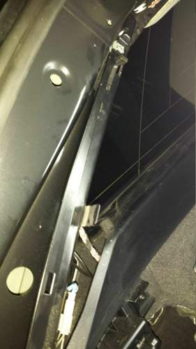

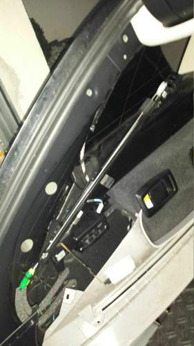

So, hat geklappt.
War nicht ganz so einfach wie ich gedacht hatte.
Also zunächst (@nikkis_Daddy) wichtig: Die Verkleidung ist mit 3! (nicht 2) Schrauben befestigt.
2 in den Führungsschienen, eine noch weiter unten (siehe Foto 1). Hatte ich gerade noch gesehen....
Ich habe das Rollo hochfahren lassen wie empfohlen.
Dann habe ich von der Führungsschiene des Seitzuges nur oben die Schraube (am besten mit 10ér Nuss) komplett entfernt. Die untere Schraube an einem Arm nur bis zur Hälfte (am besten mit 10ér Maulschlüssel oder Ringschlüssel) gelöst. Diese untere Schraube ganz rauszudrehen würde die Arbeit am Schlitten sicher verinfachen, aber da diese Schraube sehr schwer zugänglich ist, habe ich es so gemacht, um nicht Probleme beim wiedereinsetzen der Schraube zu bekommen.
Dann kann man die Schiene recht weit nach vorne ziehen, um die Schraube hinter des Abgebrochenes Mitnehmers abzuschrauben (Torx). Die saß bei mir sehr sehr fest. Habe sie gerade noch so rausbekommen.
Dann den Mitnehmer nach unten von seiner am Seilzug befestigten Schlitten anziehen. Ich habe vom Ersatzteil nur den Mitnehmer verwendet, den Träger selber gelassen. Neuen Mitnehmer eingefädelt und auf Schlitten geschoben und mit neuer Schraube befestigt.
Dann alles wieder zusammen gebaut.
Läuft...
Vielen Dank für die Tips hier...
Richard
